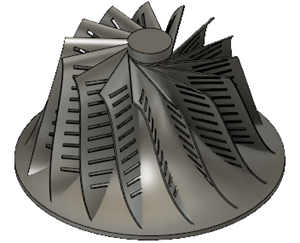

之前和之后的涡轮机模型
涡轮机模型起始形状(左图)和添加特征后的形状(右图)。

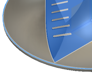

  2. 通过沿刀片创建切削阵列完成刀片,创建沿刀片向下延伸 80 毫米**距离、总数为 **10 的切削。
    1. 单击“设计”>“实体”>“创建”>“阵列”>“路径阵列”路径阵列图标 以激活“路径阵列”工具。
    2. 在“路径阵列”对话框中,将“阵列类型”设置为“阵列特征”阵列特征图标。
      注意:要阵列化的对象是刀片中的拉伸切割,因此阵列类型是特征。将时间轴回滚到上次拉伸之前的位置以进行查看。
      涡轮机时间轴
    3. 在“路径阵列”对话框中,确认与“对象”关联的“选择”选择箭头图标 处于激活状态,然后在时间轴上选择涡轮机刀片的拉伸切割作为对象。

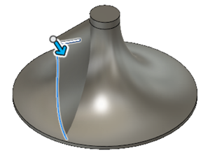

    4. 在“路径阵列”对话框中,单击与“路径”关联的“选择”选择箭头图标 以将其激活,然后选择刀片的外侧纵向边作为路径。
      涡轮机刀片路径
    5. 在“路径阵列”对话框的“距离”中输入 80 毫米,并在“数量”中输入 10。
      涡轮机“路径阵列”对话框
    6. 单击“确定”以完成工具操作并关闭“路径阵列”对话框。

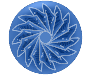

  3. 在涡轮机顶部创建总共 15 个刀片的环形阵列。
    1. 单击“设计”>“实体”>“创建”>“阵列”>“环形阵列”环形阵列图标 以激活“环形阵列”工具。
    2. 在“环形阵列”对话框中,将“阵列类型”设置为“实体”实体图标。
      注意:您要阵列化的对象是浏览器中的 Body3 刀片,因此阵列类型为实体。

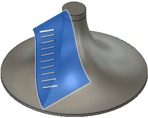

    3. 在“环形阵列”对话框中,确认与“对象”关联的“选择”选择箭头 处于激活状态,然后单击刀片以将其选作唯一对象。
      涡轮机选择刀片
    4. 在“环形阵列”对话框中,单击与“轴”关联的“选择”选择箭头图标,然后单击涡轮机底座的环形边作为轴。
      涡轮机环形边
    5. 在“环形阵列”对话框中,将“类型”设置为“完整”完整图标,并将“数量”设置为 15。
    6. 单击“确定”以完成工具操作并关闭“环形阵列”对话框。
      涡轮机顶部

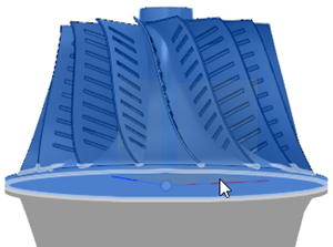

  4. 从涡轮机的顶部镜像刀片,以在涡轮机的底部创建包含 15 个刀片的对称集。
    1. 单击“设计”>“实体”>“创建”>“镜像”镜像图标 以激活“镜像”工具。
    2. 在“镜像”对话框中,将“阵列类型”设置为“实体”实体图标。
    3. 单击 ViewCube 上的俯视图,并窗选所有实体(即底座和 15 个刀片)作为对象。
      涡轮机窗选顶部
      注意:确认是否在“镜像”对话框中选择了 16 个面。
    4. 在“镜像”对话框中,单击与“镜像平面”关联的“选择”选择箭头图标 以将其激活,然后单击涡轮机底座的底部以将其选作“镜像平面”。
      涡轮机底部
    5. 单击“确定”以完成工具操作并关闭“镜像”对话框。
