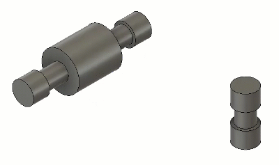

自动化建模 gif
生成设计备选方案
  1. 在“设计”工作空间工具栏上,单击“实体”>“创建”>“自动化建模”自动化建模图标。
    此时将显示“自动化建模”对话框。
  2. 在画布中,至少选择要连接的两个面。
