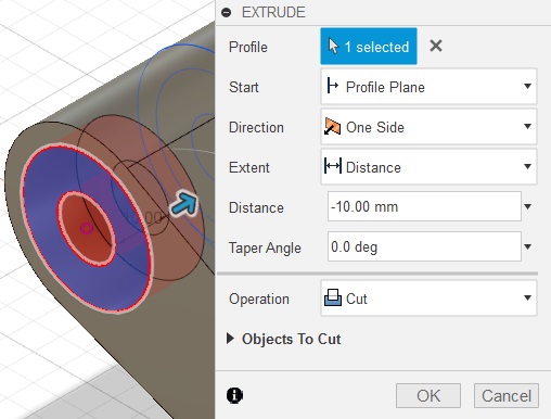

  3. 拉伸圆作为切割
    1. 选择投影圆与较小圆之间的区域,单击鼠标右键,然后选择“拉伸”。
    2. 将箭头操纵器拖动到 -10 毫米处。单击“确定”完成。

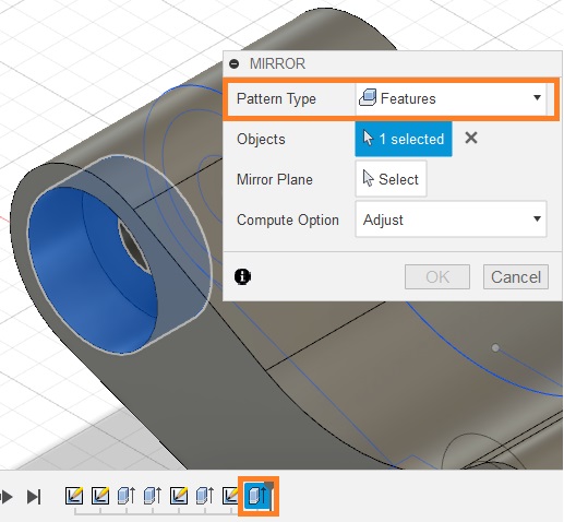

  4. 将切割镜像到另一侧。
    1. 转至“创建”下拉菜单,然后选择“镜像”。
    2. 选择“特征”作为“样式类型”。
    3. 转到时间轴并选择最后一个拉伸作为要镜像的对象。
      将切割镜像到另一侧
    4. 单击“镜像平面”选项以激活要使用的镜像平面。
    5. 选择位于模型中间的基准平面。
      如果您无法选择基准平面,请记住将其缩小或单击并按住鼠标左键以获得选项来选择所需的内容。
      将切割镜像到另一侧
    6. 若要完成,请单击“确定”。

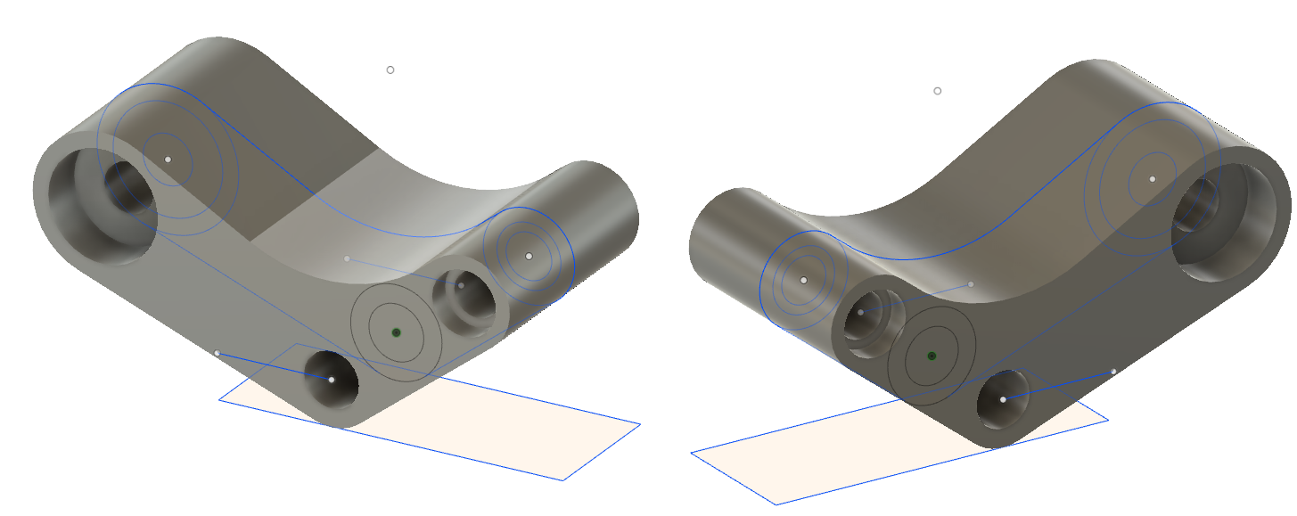

活动 3 概要
在本活动中,您创建了一个圆形草图并投影到摇杆臂的外曲面。然后,您通过拉伸圆形轮廓创建了切割特征。最后,您将切割特征镜像到了摇杆臂另一侧。
前孔
