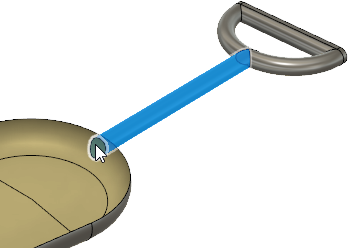

  1. 修剪掉延伸到铲面的铲柄。
    1. 单击 “修剪”图标(“设计”工作空间”>“曲面”选项卡>“修改”面板 >“修剪”)以打开“修剪”对话框。
    2. 在画布中,选择“铲面”作为“修剪工具”,然后单击延伸到铲面的铲柄的部分。
      修剪铲柄图像
    3. 在“修剪”对话框中,单击“确定”以修剪掉多余的铲柄并关闭对话框。

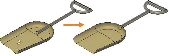

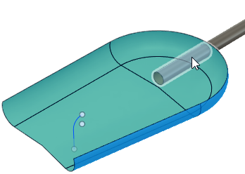

  2. 修剪掉铲面的环形部分,以在与铲柄相交的地方打孔。
    2. 在画布中,选择铲柄作为“修剪工具”,然后点击铲面与铲柄相交的环形部分。
      打孔图像
    3. 在“修剪”对话框中,单击“确定”以打孔并关闭对话框。

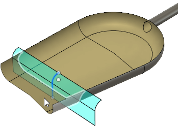

  3. 修剪掉前面的铲面,使用直线和圆弧草图缩短铲面的长度,创建一个平坦的边。
    2. 在画布中,选择铲面前视图的草图作为“修剪工具”,然后单击铲面的前部边缘以将其修剪掉。
      修剪前视图图像
    3. 在“修剪”对话框中,单击“确定”以缩短铲面的长度并关闭对话框。
