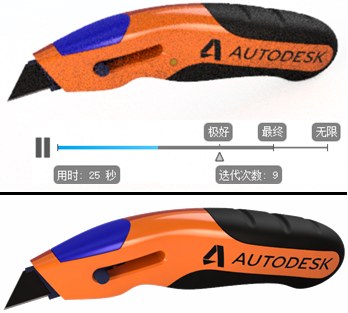

  1. 启动画布内渲染并修改质量设置。
    1. 单击 画布内渲染图标“画布内渲染”>“画布内渲染”。只要开始“画布内渲染”,您便会注意到屏幕开始产生“噪波”,并在“画布内渲染”开始处理图像时逐渐变得清晰。如果您旋转设计,“画布内渲染”将重新开始计算。
    2. 单击 画布内渲染设置图标“画布内渲染”>“画布内渲染设置”
    3. 单击“快速”选项卡。“快速”渲染可简化材料和照明渲染。
    4. 查看 Fusion 窗口的右下角,了解快速渲染的时间和迭代。它会一直持续进行,直到做出更改。
      快速渲染
    5. “限制分辨率”滑块移动到 20%。渲染图像时,图像将变得模糊。
    6. “限制分辨率”滑块移动到 100%。渲染图像时,图像将变得清晰。
    7. 单击“高级”选项卡。Fusion 窗口右下角的进度条显示了渲染的进度。使用“高级设置”,您可以移动滑块以指示所需的质量级别(从“极好”到“无限”)。
    8. 将滑块移动到“极好”的左侧,然后旋转模型以开始渲染。请注意,渲染将在滑块处停止。
    9. 将滑块设置到其他位置,以查看对渲染质量的影响。
    10. 将滑块设置为“最终”,完成渲染,然后进入下一步。

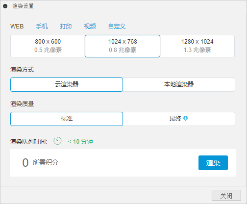

  3. 上渲染刀,Web 设置1024 x 768,质量为标准
    1. 旋转并缩放刀,使其达到您希望渲染图像达到的旋转角度和大小。屏幕大小决定渲染大小。
    2. 单击 渲染图标“渲染”>“渲染”
    3. 单击“渲染设置”对话框上的选项卡以查看每个选项卡的设置选项:
      • 移动。
      • 打印。
      • 视频。
      • 自定义。
      • Web。
    4. 确保“Web”选项卡处于活动状态。
      Web 渲染设置
    5. 将大小设置为 1024 x 768
    6. 使用“云渲染器”设置渲染。“云渲染”和“本地渲染”的设置步骤相同。如果您计算机上配置的显卡性能优越,则可以尝试进行本地渲染。
    7. “渲染质量”设置为“标准”
    8. 请注意,代币数为 0
    9. 单击“渲染”。在渲染作品库中,您将看到一个绿色时钟图标。这表示渲染作业已发送到 Autodesk 云并在队列中等待渲染为图像。渲染完成后,图像的缩略图将替换时钟图标。
      渲染图像至完成

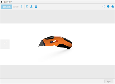

  4. 将渲染的图像保存在云中。
    1. 在渲染作品库中单击渲染图像的图标,以打开渲染作品库查看器。
      渲染作品库查看器
    2. 单击 下载图标“下载”图标。
    3. “背景”设置为“透明”
    4. 单击“将图像下载为 PNG”
    5. 导航到要在其中保存图像的文件夹。
    6. 输入文件名。
    7. 单击“保存”
    8. 单击“关闭”

屏幕上渲染与本地渲染
正在进行的屏幕上渲染(上)和使用“极好”质量设置的本地渲染(下)。
