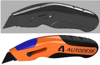

多用途刀前后对比
指定了默认材料(上)和指定并渲染了材料(下)的多用途刀

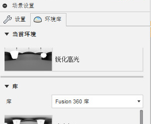

  6. 单击“场景设置”对话框中的“环境库”选项卡,并确保当前环境为“锐化高光”。如果当前环境不是“锐化高光”,请在库中找到它,然后单击并将其拖动到画布上。
    “设计”工作空间
  7. 完成后单击“关闭”
