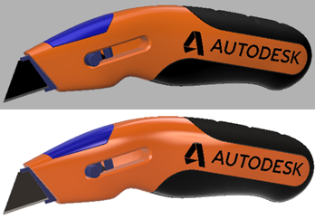

应用环境设置之前(上)和之后(下)

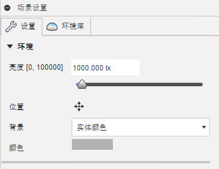

    1. 单击 “纹理贴图控件”图标“设置”>“场景设置”
    2. 单击“环境库”选项卡。

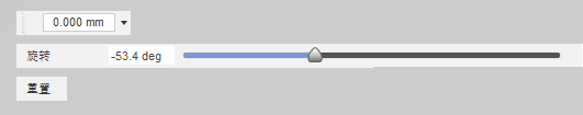

    7. 单击 “位置”图标“位置”图标。
    8. “旋转”滑块的整个范围内移动滑块。注意刀上的反射如何随旋转角度的更改而变化。
      旋转控件
    9. 将“旋转”设置为 -50 度。
    10. 单击 “位置”图标“位置”图标,关闭位置控件。

    1. 确保“场景设置”对话框在“设置”选项卡上处于打开状态。
    2. 确保“背景”字段已设置为“纯色”
      设置为纯色
    3. 单击“颜色”字段的色样,打开颜色选择器。
    4. 将颜色编号设置为 255, 255, 255,以将颜色设为白色,然后单击“确定”

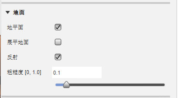

  3. 启用“地平面”“反射”,以将阴影投射到地面上。渲染后,当“地平面”处于启用状态时,阴影将投射到地面上。
    2. 单击“地面”旁边的箭头,以打开“地面”部分(如有必要)。
    3. 选中“地平面”框。
    4. 选中“反射”框。
    5. 将“粗糙度”设置为 0.1
      地面设置
    6. 单击“关闭”

应用环境设置之前(上)和之后(下)
