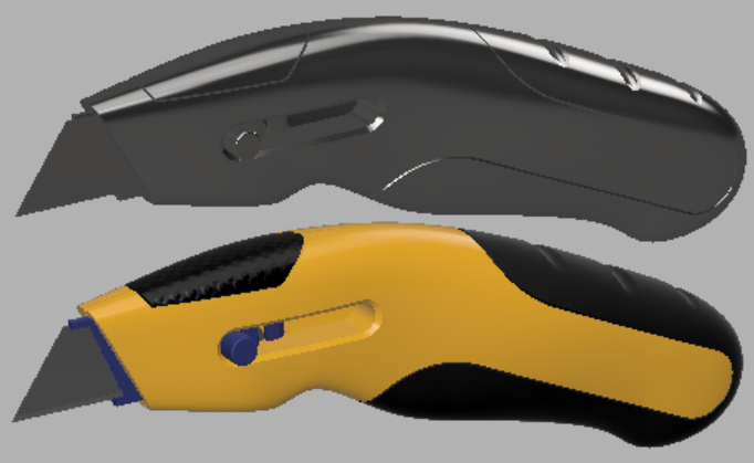

多用途刀应用材料前后的对比
多用途刀应用材料之前(上)和应用材料之后(下)

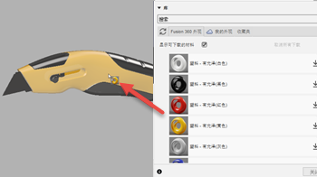

    4. 单击并按住“塑料 - 有光泽(黄色)”样例图标,然后将其拖动到多用途刀的侧面。
      选择“有光泽(黄色)”

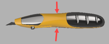

    5. 单击并按住“塑料 - 有光泽(黄色)”样例图标,然后将其拖动到多用途刀的另一侧。如下图所示,箭头表示刀的两侧。
      为两侧同时选择“有光泽(黄色)”

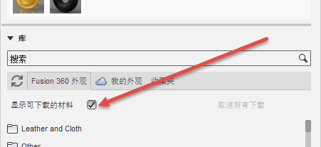

    1. 如有必要,请单击 “外观”图标“设置”>“外观”
    2. 确保“外观”对话框中的“显示可下载的材料”处于选中状态。
      显示可下载的材料

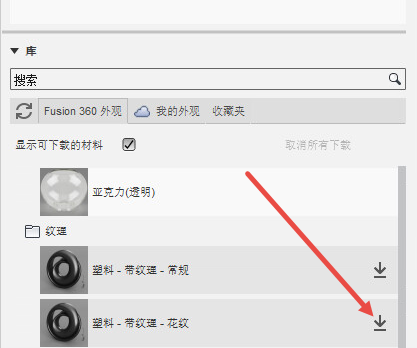

    3. 在“库”中,打开“塑料”>“带纹理”>“塑料 - 带纹理 - 花纹”文件夹,然后单击“下载”图标。
      下载“花纹”材料

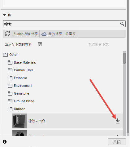

    4. 在“库”中,打开“其他”>“橡胶”>“塑料 - 橡胶 - 凹凸”文件夹,然后单击“下载”图标。
      下载“橡胶”材料

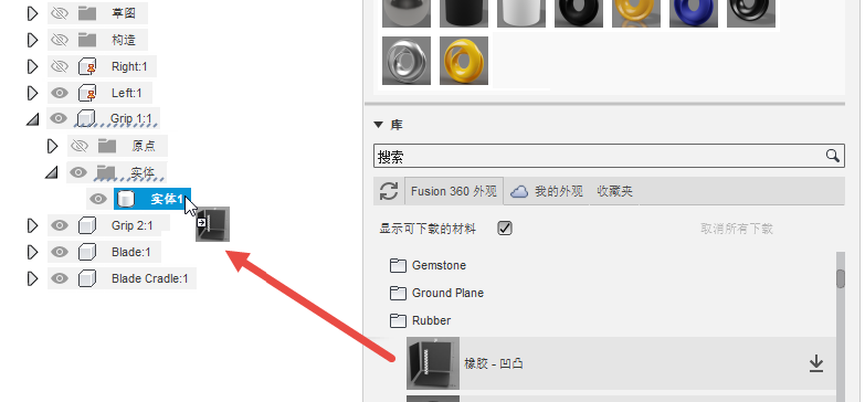

  3. 使用浏览器将“橡胶 - 凹凸”材料应用到“Grip 1:1”实体。
    1. 在浏览器中找到名为“Grip 1:1”的零部件。
    2. 单击“Grip 1:1”零部件旁边的箭头以展开其内容。
      选择 body1
    3. 单击“实体”文件夹旁边的箭头以展开其内容。
    4. 打开“外观”对话框(如有必要),然后向下滚动到“其他”>“橡胶”>“橡胶 - 凹凸”
    5. 单击并按住“橡胶 - 凹凸”样例图标,然后将其拖动到“Grip 1:1”的“Body1”浏览器节点。
      选择橡胶

多用途刀应用材料前后的对比
