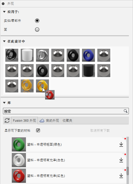

  1. “有光泽(黄色)”材料更改为“有光泽(红色)”
    1. 单击 “外观”图标“设置”>“外观”
    2. 在“外观”对话框的“库”部分中,向下滚动到“塑料”>“不透明”>“塑料 - 有光泽(红色)”
    3. 将样例从库拖动到样例“塑料 - 有光泽(黄色)”上(在“外观”对话框的“在此设计中”部分)。
      黄至红
    4. 确保将左右两侧均更改为红色。
      将黄色更改为红色
      注意:将一个样例拖动到另一个样例可一次性快速更改指定给一种颜色的所有材料。

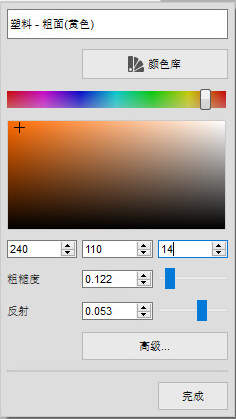

    5. 若要获取具有已知 RGB 编号的特定颜色,请在对话框中输入该编号。对于此橙色,请使用 240, 114, 14,然后单击“完毕”
      材料编辑器 - 橙色

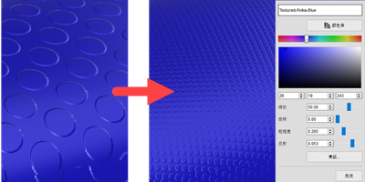

  3. “带纹理 - 花纹”材料更改为纹理大小为 41“蓝色”
    1. 确保“外观”对话框处于打开状态。

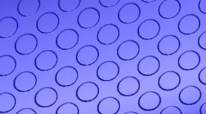

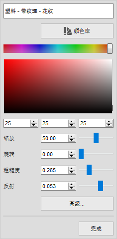

    2. “在此设计中”部分中,双击样例“塑料 - 带纹理 - 花纹”以打开与该材料对应的编辑器窗口。
      材料编辑器 - 红色

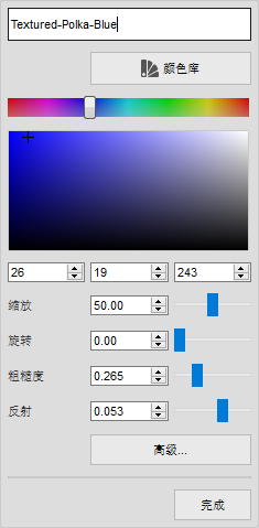

    3. 在名称字段中,将名称更改为“带纹理 - 花纹 - 蓝色”
    4. 使用您选择的方法将颜色更改为蓝色或您选择的颜色。
      材料编辑器 - 蓝色
    5. 将“比例”设置为 41,以调整纹理贴图的大小。
    6. 移动“旋转”滑块,以交互方式更改纹理贴图的方向。
    7. 设置好满意的方向后,单击“完成”
      更改纹理贴图

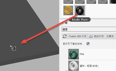

    5. 在“外观”对话框中,将“应用于”设置更改为“面”
    6. “Blade Face”材料拖动到“刀片”的侧面。
      指定“Blade Face”材料
    7. 重复上一步,为刀片的另一侧指定“Blade Face”

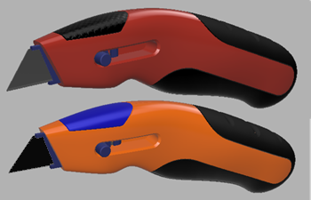

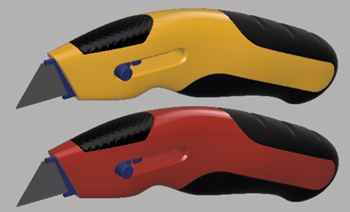

活动 2 概要
在本活动中,您编辑了应用于零件的材料的颜色和纹理。
多用途刀 - 从红色到橙色
开始时,刀身为红色,刀柄为黑色(上)。刀身已更改为橙色,前刀柄的纹理和颜色已更改,刀片的颜色也已更改。(下)。
