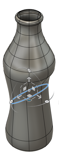

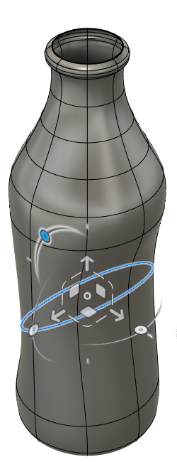

  2. 将最中心的边绕 Z 轴旋转 55 度,将该条边向上平移 10 毫米,然后按系数 0.75 向内缩放。
    1. 单击“造型”>“修改”>“编辑形状”编辑形状
    2. 双击最中心的圆形边。
    3. 单击并拖动操纵器上的 旋转 z,围绕 Z 轴旋转 55 度。
      旋转
    4. 单击并拖动操纵器上的 平移 y,以向上平移 10 毫米。

    5. 单击并拖动操纵器上的 缩放 zx,按系数 0.75 向内缩放。
      缩放
