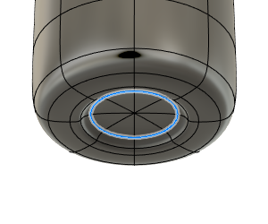

在本活动中,您将圆化处理壶底的拐角,创建平底,创建圆形缩进,然后填充孔以使水壶无间隙。
前提条件

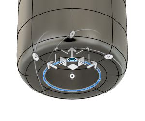

  1. 将壶底向下平移 2.5 毫米以创建高度面,并按系数 0.85 向内缩放。
    1. 单击“造型”>“修改”>“编辑形状”编辑形状

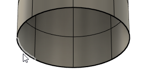

    2. 在画布中,双击壶底处的环形边。
      环形边

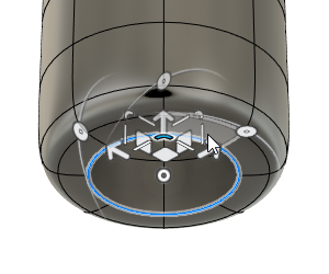

    3. 按住 Alt 键,然后单击并拖动操纵器上的 平移 y,以向下平移 -2.5 毫米。
      平移
    4. 单击并拖动操纵器上的 缩放 zx,按系数 0.85 向内缩放。
      缩放
    5. 单击画布上的空白区域。

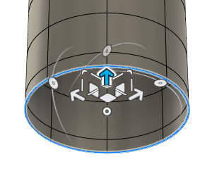

  2. 按系数 0.7 将壶底向内缩放,再次按系数 0.85 放大以创建两个平面。
    1. 双击壶底部的环形边。
    2. 按住 Alt 键,然后单击并拖动操纵器上的缩放 zx,按系数 0.7 向内缩放。
      缩放
    3. 单击画布的空白区域。
    4. 双击壶底部的环形边。
    5. 按住 Alt 键,然后单击并拖动操纵器上的缩放 zx,按系数 0.85 向内缩放。
      缩放
    6. 单击画布的空白区域。

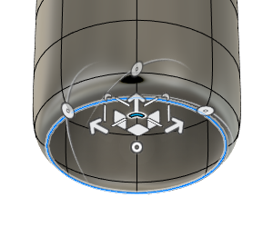

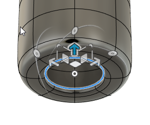

  3. 将壶底的开口向上平移 2.5 毫米以创建圆形缩进。
    1. 双击壶底部的环形边。
    2. 按住 Alt 键,然后单击并拖动操纵器上的 平移 y,以向上平移 2.5 毫米。
      平移 y
    3. “编辑形状”对话框中,单击“确定”

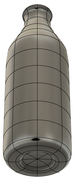

活动 3 概要
在本活动中,您对壶底的拐角进行了圆化处理,创建了平底,创建了圆形缩进,然后填充了孔以使水壶无间隙。
活动 3 完成
底部闭合的水壶
