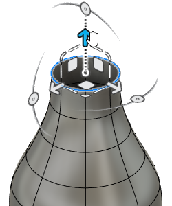

  1. 将壶顶向上平移 15 毫米以创建两个高度方向上的面来定义壶嘴的高度。
    1. 双击圆柱体顶部的环形边。
      环形边
    2. 按住 Alt 键,然后单击并拖动操纵器上的 平移 y,以向上平移 10 毫米。
      平移

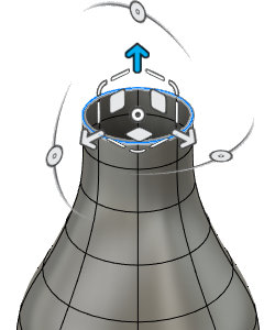

    4. 重复步骤 ac,但将水壶的高度向上平移 5 毫米。
      平移

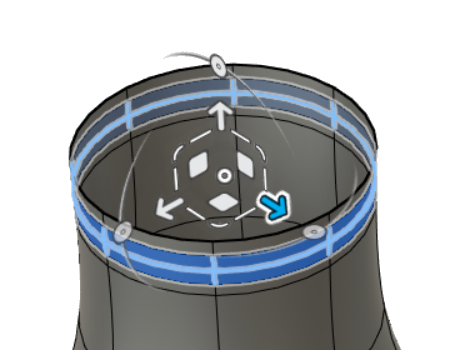

  3. 在您刚才所插入位置的一侧插入两条环形边。
    1. 单击“造型”>“修改”>“插入边”插入边
    2. 在画布中,双击刚才插入的环形边。
    3. “插入边”对话框中,确保“插入位置”已设置为 0.5
    4. “插入侧”中选择“双侧”
    5. 单击“确定”
      插入边

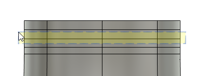

    3. 在画布中,单击并从右向左拖动,在两行面上绘制一个选择框。
      选择框

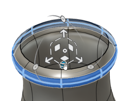

    5. 单击并拖动操纵器上的 缩放 zx,按系数 1.2 向外缩放。
      缩放

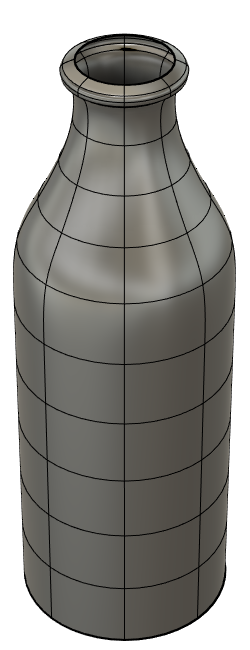

活动 2 完成
带有定义的壶嘴的水壶
