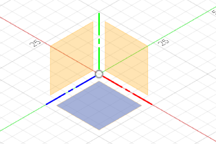

    1. 单击 创建草图图标(“设计”工作空间 >“钣金”选项卡 >“创建”面板 >“创建草图”)以启动草图。
    2. 选择一个草图平面,以打开“草图选项板”
      草图平面

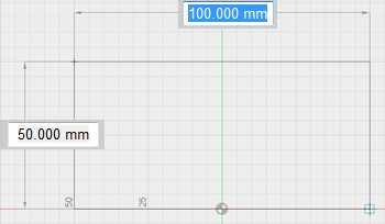

    3. 单击 两点矩形图标(“设计”工作空间 >“钣金”选项卡 >“创建”面板 >“两点矩形”),以激活“两点矩形”工具。
    4. 单击画布以放置矩形的第一个点,然后拖动光标,创建一个 100 mm x 50 mm 的矩形。
      提示:考虑启用“捕捉到栅格”,以更轻松地调整尺寸。
      两点矩形
    5. 按键盘上的 Enter 键以完成工具操作。

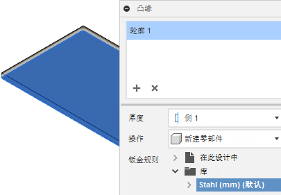

  3. 使用默认钣金规则,基于草图轮廓创建基础凸缘作为新建零部件。我们暂时跳过应用钣金规则;稍后再执行该操作。

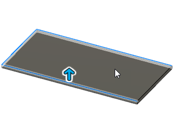

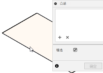

    1. 单击 凸缘图标(“设计”工作空间 >“钣金”选项卡 >“创建”面板 >“凸缘”),以打开“凸缘”对话框。
    2. 在画布中,选择草图轮廓。
      凸缘草图选择
    3. “凸缘”对话框中,将“操作”设置为 零部件图标“新建零部件”
      凸缘草图选择
    4. 单击“确定”以应用工具并关闭对话框。

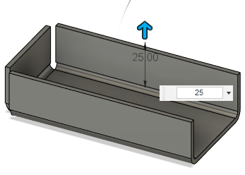

  4. 基于基础凸缘的两条长边和一条短边创建钣金凸缘。将高度设置为“25 mm”,并接受对话框其余选项的默认设置:“折弯位置”设置为“内侧”“角度”设置为“90 度”
    2. 在画布中,选择两条长边和一条短边,作为创建凸缘的位置。
      注意:在这三种情况下,您可能需要放大并确认您已选择内边。
      选择内边
    3. 在夹点中,键入“25”以指定高度。如果夹点不可见,请在“凸缘”对话框中将“高度”设置为“25 mm”
      注意:由共面边创建的凸缘会在相互干涉的拐角处自动斜接。您可以在此对话框中更改“斜接选项”
      25 mm 凸缘
    4. 单击“确定”以应用工具并关闭“凸缘”对话框。
