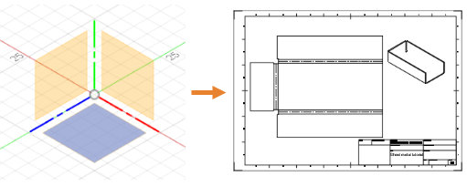

准备就绪的草图环境(左)。供制造使用的工程图(右)。
