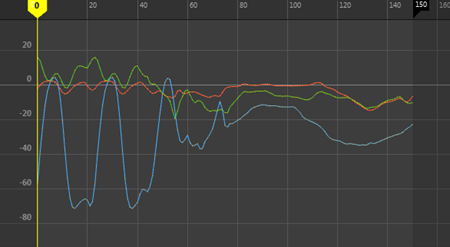

浅色(Light)
此主题为对比的关键帧及其顶部曲线提供浅色背景,从而可以轻松使用更长时间。如果要从具有类似浅色主题的其他软件包进行过渡,这些设置会很有帮助。

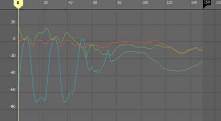

TRS 不同(TRS Distinct)
此主题使用颜色来帮助您识别平移、旋转和缩放曲线。X、Y 和 Z 轴上的九个不同平移、旋转和缩放曲线分别使用不同的颜色,从而只通过颜色即可轻松地识别特定曲线。

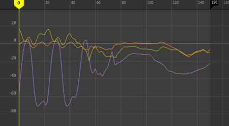

色觉障碍兼容(Colorblind Compatible)
此主题使患有常见色盲症的用户能够轻松区分颜色。

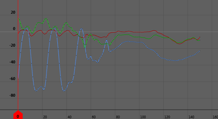

经典(Classic)
此主题是先前版本 Maya 中提供的旧版“曲线图编辑器”(Graph Editor)视图。
