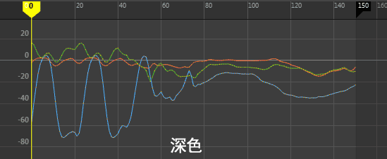

编辑和导出曲线图编辑器主题
主题涵盖预设颜色和视图设置,可用于更改“曲线图编辑器”(Graph Editor)的外观以适应您的工作流。包含五个主题:“深色”(Dark)“浅色”(Light)“TRS 不同”(TRS Distinct)“色觉障碍兼容”(Colorblind Compatible)“经典”(Classic)
其中每个主题旨在为您提供舒适且便于访问的工作区。您可以通过调整颜色首选项进一步自定义以上任一主题。
