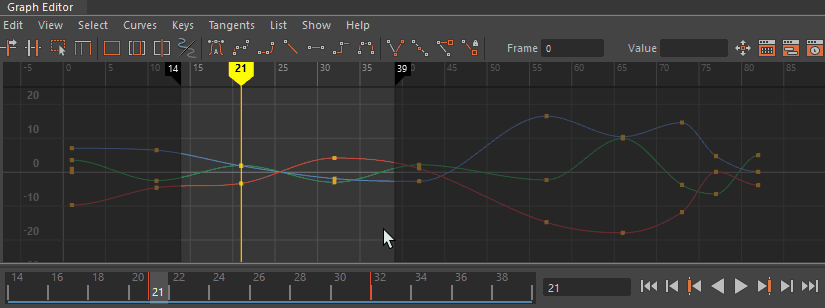

显示播放范围着色(Show Play Range Shades)
启用此选项后,可在“曲线图编辑器”(Graph Editor)中显示“播放范围着色”(Play Range Shades)
提示: 可以在颜色设置(Color Settings)中更改“曲线图编辑器”(Graph Editor)“播放范围着色”(Play Range Shade)的颜色和不透明度。另请参见曲线图编辑器颜色
有关详细信息,请参见“曲线图编辑器”(Graph Editor)图表视图主题中的“曲线图编辑器播放范围着色”。
锁定播放范围着色(Lock Play Range Shades)
启用此选项后,无法拖动“曲线图编辑器”(Graph Editor)的“播放范围着色”(Play Range Shades)。这样,在移动当前时间标记以拖动时间时,可防止意外移动“播放范围着色”(Play Range Shades)。此设置处于活动状态时,仍可使用范围滑块(Range slider)更改播放范围,但无法在“曲线图编辑器”(Graph Editor)中拖动“播放范围着色”(Play Range Shades)
该设定默认处于禁用状态。

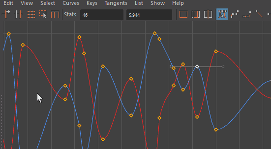

亮显受影响曲线(Highlight Affected Curves)
亮显受选定关键帧/切线影响的曲线分段。选择关键帧或切线时,受选定关键帧/切线影响的曲线部分将以白色亮显。
如果您:
  • 选择一个关键帧:将亮显受影响曲线上关键帧的每一侧
  • 选择多个关键帧:将亮显受选择影响的整个曲线范围
  • 选择一条切线:将亮显受选定切线影响的曲线分段(在选定侧)
  • 选择多条切线:仅亮显受选定切线影响的部分
该设置默认处于禁用状态。

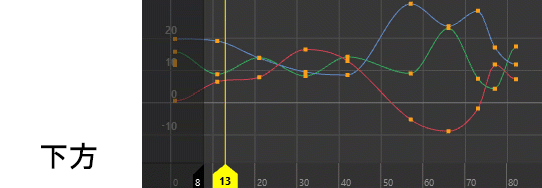

时间标尺放置(Time ruler Placement)
用于更改曲线图编辑器时间标尺的位置,以便可以将其与时间滑块(Time Slider)对齐。可以选择“顶”(Top)“底”(Bottom)
