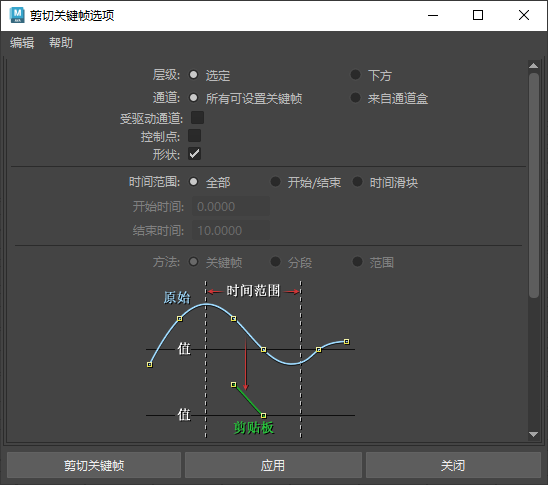

时间范围(Time Range)
确定要剪切或复制的关键帧范围。从下列选项中进行选择:
全部(All)
将当前对象的所有关键帧剪切或复制到剪贴板。
开始/结束(Start/End)
剪切或复制在“开始时间”(Start Time)“结束时间”(End Time)字段中指定的值之间的所有关键帧。
方法(Method)
指定关键帧集将仅包括关键帧还是包括关键帧和动画曲线分段(“开始/结束”(Start/End)“时间滑块”(Time Slider)处于启用状态的情况下可用)。
调整(Adjustment)
时间滑块(Time Slider)
剪切时间滑块中当前显示的关键帧。
使用以下选项可优化选择:
方法(Method)
调整(Adjustment)
指定如何在移除后将关键帧集复制到关键帧剪贴板。
无(None)
指定移除指定范围内的关键帧。如果存在仍与已删除区域的两端相邻的关键帧,那么产生的动画曲线将在剪切区域中保留关键帧的出切线和入切线。
收拢(Collapse)
指定移除指定范围内的关键帧。会将在剪切之前的所有关键帧移动到剪切区域的开始时间,从而有效地向前缓慢移动动画曲线以填充产生的间距。
连接(Connect)
调整关键帧剪贴板曲线值,并调整跟随已粘贴分段的原始曲线的分段。这样可防止动画中的不连续(启用“收拢”(Collapse)时可用)。
