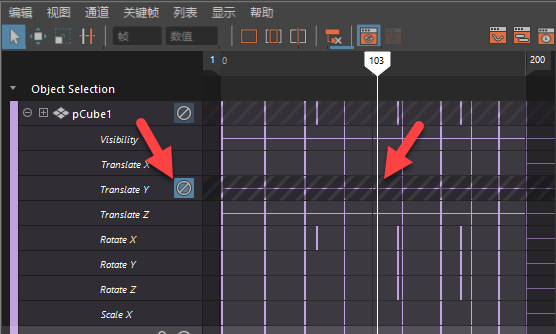

禁用摄影表通道
摄影表编辑器(Dope Sheet Editor)中,可以使用“摄影表”(Dope Sheet)大纲视图中的 图标来禁用通道。
“摄影表”(Dope Sheet)中禁用通道
  1. “摄影表”(Dope Sheet)大纲视图区域中,选择要禁用的通道。
  2. 选择“通道 > 禁用通道”(Channels > Mute Channel),或单击通道名称旁边的“禁用”(Mute)图标
    禁用的通道在视图区域中灰显,并带有对角线条纹
    您仍然可以在“摄影表”(Dope Sheet)中查看和操纵禁用通道并向其添加关键帧。需要隔离和查看动画的特定部分时,该功能是很有用的。在“摄影表”(Dope Sheet)中编辑禁用通道时,“摄影表”(Dope Sheet)视图区域中的相应动画通道会更新。
“摄影表”(Dope Sheet)中取消禁用通道
    “摄影表”(Dope Sheet)大纲视图中选择要取消禁用的通道,然后选择“通道 > 取消禁用通道”(Channels > Unmute Channel)。
    将删除当前动画曲线的“禁用”(Mute)节点,并从大纲视图和视图中移除所有出现的“禁用”(Mute)

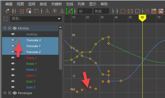

禁用曲线图编辑器通道
曲线图编辑器(Graph Editor)中,可以使用“曲线图编辑器”(Graph Editor)的“曲线”(Curves)菜单中的“禁用通道”(Mute Channel)选项来禁用通道。
“曲线图编辑器”(Graph Editor)中禁用曲线
  1. “曲线图编辑器”(Graph Editor)大纲视图中,选择要禁用的通道。
  2. “曲线图编辑器”(Graph Editor)的“曲线”(Curves)菜单中选择“曲线 > 禁用通道”(Curves > Mute Channel)。
    禁用曲线将显示在视图区域中。
    禁用曲线在“曲线图编辑器”(Graph Editor)中显示为暗显曲线
    可以在“曲线图编辑器”(Graph Editor)中查看和操纵禁用曲线并向其添加关键帧。需要隔离和查看动画的特定部分时,该功能是很有用的。在“曲线图编辑器”(Graph Editor)中编辑禁用通道或曲线时,“曲线图编辑器”(Graph Editor)中的相应动画曲线会更新。
“曲线图编辑器”(Graph Editor)中取消禁用通道
    “曲线图编辑器”(Graph Editor)大纲视图中选择要取消禁用的通道,然后选择“曲线 > 取消禁用通道”(Curves > Unmute Channel)。
