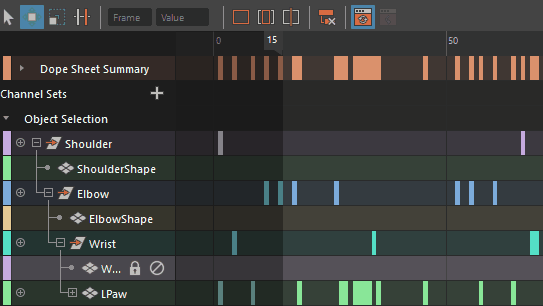

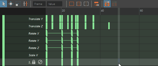

使用“摄影表”(Dope Sheet)可操纵关键帧时间,在视图区域中显示为彩色矩形。这些矩形表示沿水平轴的时间单位。垂直轴表示当前加载到“摄影表”(Dope Sheet)大纲视图中的项目。

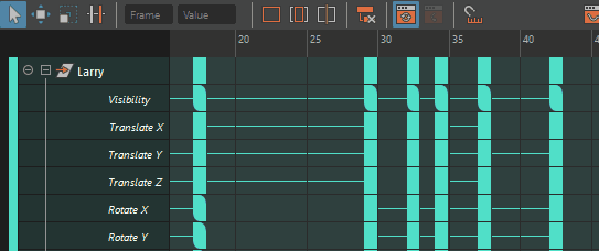

选择关键帧
使用“摄影表”(Dope Sheet)工具栏上的“选择工具”(Select Tool) (热键:Q)在视图区域中选择一个关键帧。
拖动可选择一组关键帧,按住 Shift 键并单击可将非连续关键帧添加到选择中。

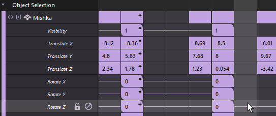

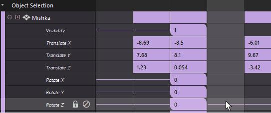

编辑关键帧值
双击关键帧以输入新值。使用“摄影表”(Dope Sheet)的“视图”(View)菜单中的“显示关键帧值”(Show key value)显示或隐藏关键帧值。
若要同时为多个关键帧设置相同的值,请按住 Shift 键并选择多个关键帧,然后按住 Shift 键并双击其中一个选定关键帧,然后输入值。

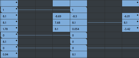

查看子帧 将光标悬停在子帧(带星号)关键帧上以查看子帧的时间和值。

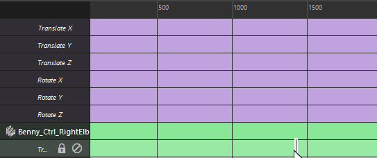

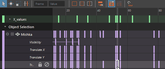

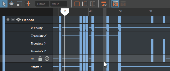

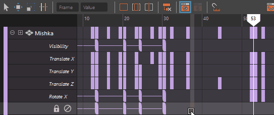

锁定或禁用通道
单击“摄影表”(Dope Sheet)大纲视图中的“锁定”(Lock)图标 ,以便在解除锁定属性之前无法再操纵值。热键:按 H 键可锁定通道,按 J 键可解除锁定通道。
单击“摄影表”(Dope Sheet)大纲视图中的“禁用”(Mute)图标 ,以禁用关键帧对场景的任何影响。

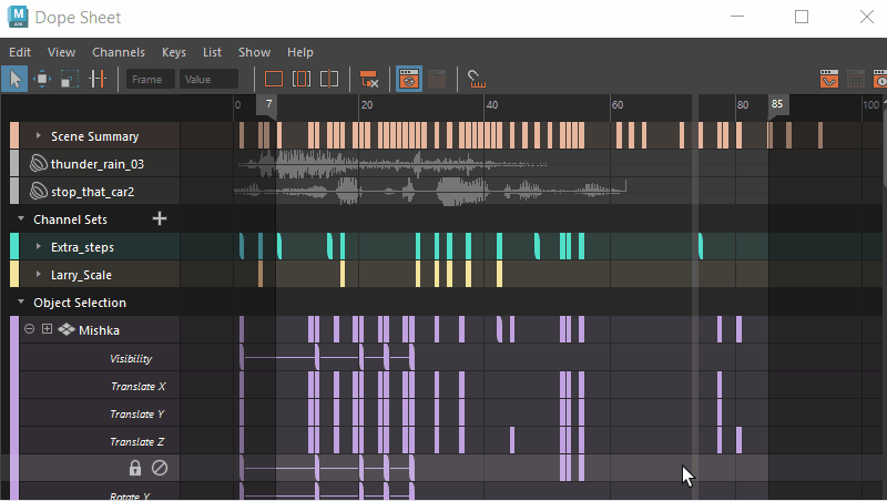

“摄影表”(Dope Sheet)大纲视图中单击鼠标右键,然后选择“收拢/展开所有属性”(Collapse/Expand All Attributes)

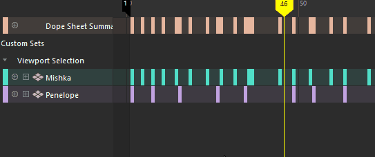

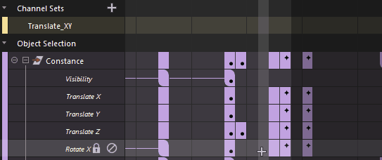

创建通道集
在大纲视图中右键单击“通道集”(Channel Set)标题旁边的 + 以创建空的通道集,或在“摄影表”(Dope Sheet)大纲视图中的通道名称上单击鼠标右键,然后选择“通道集 > 创建通道集”(Channel Sets > Create Channel Set)。
有关详细信息,请参见在摄影表中创建通道集
添加到通道集
“摄影表”(Dope Sheet)大纲视图中,选择一个属性,或使用 Shift 键选择多个属性,然后使用鼠标中键将其拖动到通道集中。
展开关键帧结构
单击方形 中的加号展开节点下的级别,单击圆形 中的加号展开相应的属性。
显示子关键帧与父关键帧 单击“摄影表”(Dope Sheet)工具栏上的“以下层级”(Hierarchy Below)

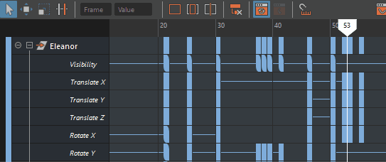

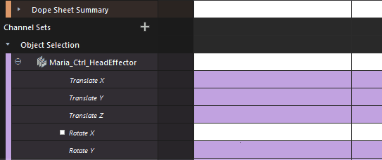

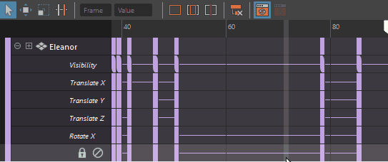

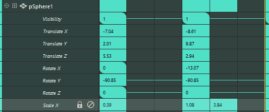

摄影表关键帧类型
关键帧 类型
方形关键帧 显示包含非默认值的关键帧。
叶关键帧 显示包含默认值的关键帧。
连接的关键帧 显示具有相同值的关键帧。
(白色)亮显的关键帧 显示选定关键帧。
带星号的关键帧 显示子帧关键帧。
带点的关键帧 显示受控关键点关键帧。有关受控关键点关键帧的说明,请参见受控关键点关键帧
暗色关键帧 显示锁定的关键帧
带条纹的关键帧 显示禁用的关键帧
带轮廓线的关键帧 显示鼠标悬停在其上的关键帧。
