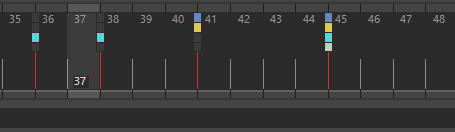

在“时间滑块”(Time Slider)上复制关键帧
  1. 选择已设置关键帧的对象。
  2. 时间滑块(Time Slider)上单击鼠标右键,然后从“动画控件”(Animation controls)菜单中选择“带颜色编码的关键帧”(Color Coded Keys)。关键帧标记显示颜色调整钮来表示每条曲线,蓝色表示平移,黄色表示旋转,绿色表示缩放,白色表示其他。
  3. 按住 Shift 键并选择关键帧,然后按住 Ctrl 键将其复制到时间轴上的新位置。
