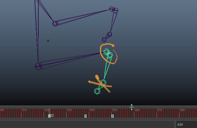

“始终”(Always)会在时间滑块(Time Slider)上显示 Blue Pencil 帧。
“选择/上下文活动”(Selection/Context Active)仅在使用 Blue Pencil 时,才会在时间滑块(Time Slider)上显示 Blue Pencil 帧。
“禁用”(Off)会在时间滑块(Time Slider)上隐藏 Blue Pencil 帧。

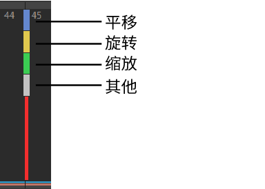

颜色指示在哪条曲线上设置关键帧
“时间滑块”(Time Slider)的颜色编码关键帧标记,显示了每种颜色指示的内容
