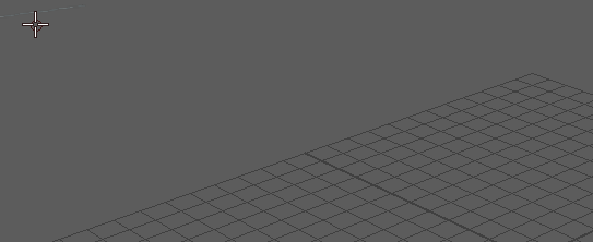

Blue Pencil 光标显示为红色圆圈,以告知您正在绘制的笔划的大小。可以更改以下
Blue Pencil 工具的大小/不透明度级别:铅笔(Pencil)
