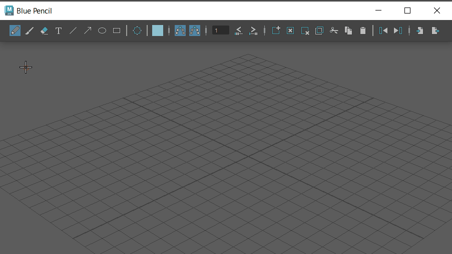

Blue Pencil 工具可用于在场景之上绘制二维草图。使用它能够以干净且非破坏性的方式绘制姿势和移动弧线,以及给作品添加注释。可以创建草图来标记快照,或生成图像的整个序列和播放预览以生成小型手绘影片。
可以在任何透视或正交摄影机中为每帧添加一个 Blue Pencil 草图,但是层上可以有多个帧。您可以 .zip 文件的形式保存和导出草图,方法是在 Blue Pencil 工具栏中使用“导出 Blue Pencil 帧”(Export Blue Pencil Frames)按钮(

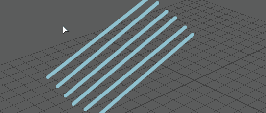

在视口中使用 Blue Pencil 进行绘制:

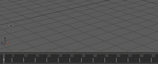

使用 Blue Pencil 的“重影”(Ghost)工具查看最多包含前面或后面十个帧的 Blue Pencil 图形。请参见预览包含重影的 Blue Pencil 帧。
。(如果在不存在 Blue Pencil帧的时间开始绘制,则会创建帧。)
可以按住 Shift 键并拖动以重新组织时间滑块(Time Slider)上 Blue Pencil 帧的顺序。有关详细信息,请参见使用 Blue Pencil 帧。

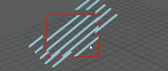

修改 Blue Pencil 图形:

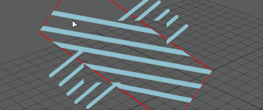

可以在 Blue Pencil 的“变换”(Transform)模式下编辑 Blue Pencil 图形
有关如何编辑 Blue Pencil 图形的详细信息,请参见使用 Blue Pencil 变换模式修改图形。
