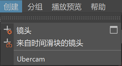

使用“序列器”工具栏创建镜头
创建镜头的步骤:
  • 在“序列器”(Sequencer)工具栏中,单击“创建镜头”(Create Shot)按钮。
这是创建镜头的主要方法。“创建镜头”(Create Shot)按钮的行为取决于其访问方式。
  • 单击鼠标左键将使用当前范围设置创建镜头。这是默认行为。
  • 单击“创建镜头”(Create Shot)按钮旁边的插入符号以打开弹出菜单并访问其他镜头创建选项,例如,从选定的时间滑块范围创建镜头或使用“创建镜头选项”(Create Shot Options)窗口。

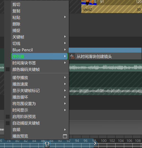

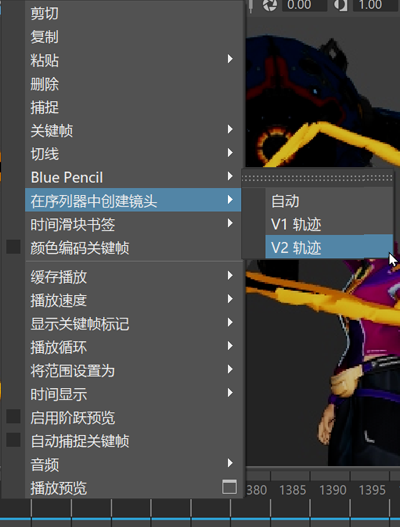

从“时间滑块”(Time Slider)关联菜单创建镜头
可以使用上下文菜单从“时间滑块”(Time Slider)中的选定帧范围直接创建镜头。
若要从“时间滑块”(Time Slider)创建镜头,请执行以下操作:
  1. 在“时间滑块”(Time Slider)中,按住 Shift 键并拖动以选择帧范围。
  2. 在“时间滑块”(Time Slider)上单击鼠标右键以打开上下文菜单。
  3. 选择“序列器 > 从时间滑块创建镜头”(Sequencer > Create Shot from Time Slider)
在“序列器编辑器”中使用选定的“时间滑块”范围创建新镜头作为镜头的开始帧和结束帧。

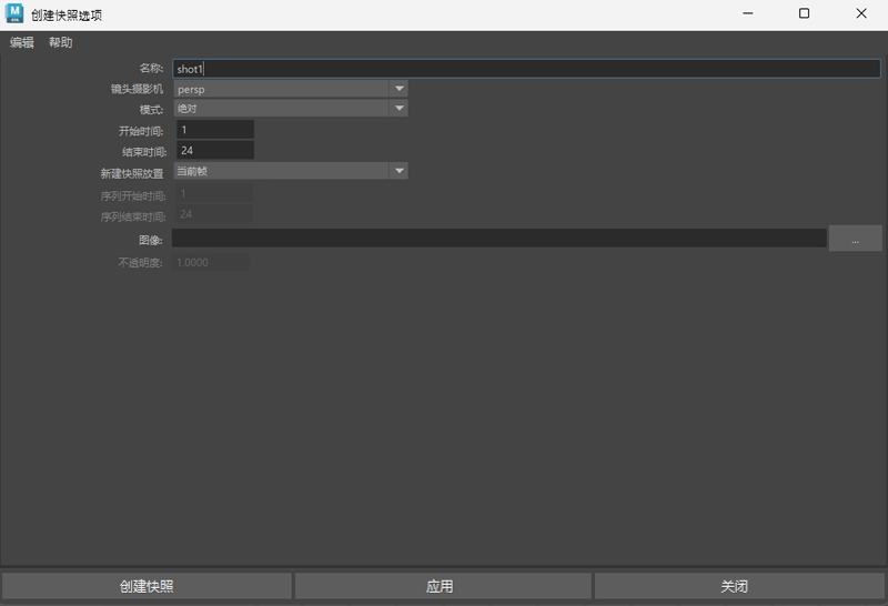

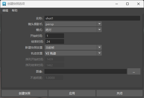

使用“创建镜头选项”(Create Shot Options)创建镜头
使用“创建镜头选项”(Create Shot Options)创建具有特定开始和结束帧或已定义持续时间的镜头。
打开“创建镜头选项”(Create Shot Options)窗口的步骤:
  1. 在“序列器”(Sequencer)工具栏中,单击“创建镜头”(Create Shot)按钮旁边的插入符号
  2. 选择“创建镜头”(Create Shot) >
此时将打开“创建镜头选项”(Create Shot Options)窗口。
绝对模式
使用“绝对”模式手动指定新镜头的开始帧和结束帧。不使用当前播放指针位置。
  1. 选择“绝对模式”(Absolute Mode)
  2. 输入“开始帧”(Start Frame)“结束帧”(End Frame)的值。(如果“结束帧”值小于“开始帧”值,则自动设置为“开始帧 + 1”。)
  3. 单击“创建”(Create)
相对模式(Relative Mode)
使用“相对”模式创建从当前播放指针位置开始的具有特定持续时间的镜头。
  1. 选择相对模式
  2. “持续时间”(Duration)字段中输入一个值。
  3. 单击“创建”(Create)
创建新镜头的范围从当前播放指针帧到播放指针帧加上指定的持续时间。
