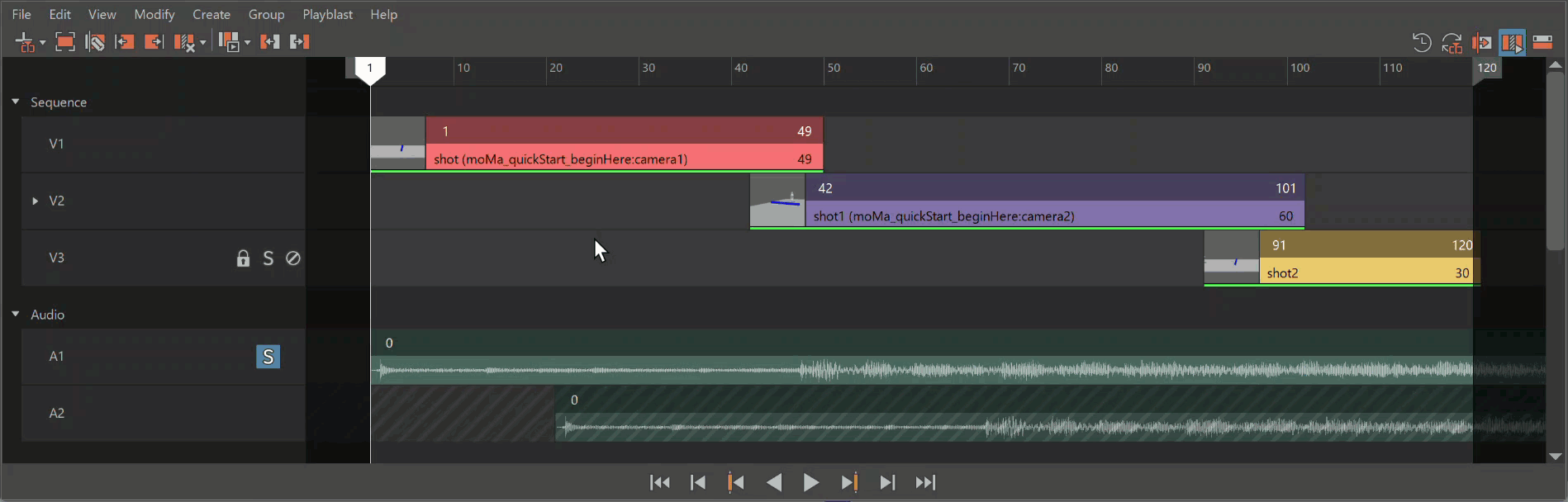

在单个轨迹上的镜头之间创建过渡
可以使用拖动操作在同一轨迹上的镜头之间创建叠变过渡。
创建单轨过渡的步骤:
  1. 选择镜头。
  2. 按住 Ctrl 键并将镜头拖动到要转换到的相邻镜头上。
将在重叠的镜头之间创建叠变过渡。您可以通过沿轨迹滑动镜头来调整过渡的长度。
注: 只需在初始拖动期间按住 Ctrl 键即可创建过渡。
