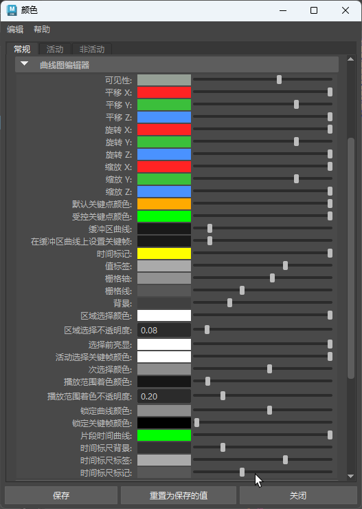

“曲线图编辑器”(Graph Editor)颜色
曲线图编辑器(Graph Editor)使用颜色指定曲线和关键帧的不同状态。
可以在颜色设置(Color Settings)“曲线图编辑器”(Graph Editor)的“更改曲线颜色”(Change Curve Color)选项(位于“曲线图编辑器”(Graph Editor)的“编辑”(Edit)菜单中)中自定义这些颜色和其他“曲线图编辑器”(Graph Editor)颜色。还可以使用“曲线图编辑器”(Graph Editor)主题减少某些视觉类型的视觉疲劳。
颜色设置 曲线图编辑器颜色
“颜色设置”(Color Settings)中更改“曲线图编辑器”(Graph Editor)颜色
  1. 转到主菜单栏中的“窗口 > 设置/首选项”(Windows > Settings/Preferences),然后选择“颜色设置”(Color Settings)。
  2. 向下滚动到“曲线图编辑器”(Graph Editor)区域,双击色样以打开颜色选择器(Color Chooser),从中可以更改“颜色设置”(Color Settings)中选定属性的颜色。
  3. 单击“保存”(Save)。若要将颜色还原为其默认值,请在颜色设置(Color Settings)窗口顶部的菜单中选择“编辑 > 重置为默认值”(Edit > Reset to Defaults)

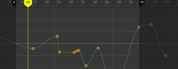

曲线图编辑器播放范围着色
也可以在颜色设置(Color Settings)中更改播放范围着色的默认颜色和不透明度。

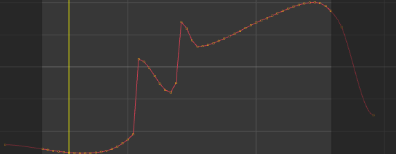

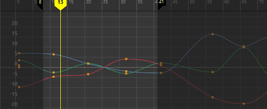

曲线图编辑器曲线颜色
默认情况下,曲线在“曲线图编辑器”(Graph Editor)中以特定颜色表示,以反映曲线所表示的轴。可以在“曲线图编辑器”(Graph Editor)的“更改曲线颜色”(Change Curve Color)选项(位于“曲线图编辑器”(Graph Editor)“编辑”(Edit)菜单中)中自定义单个动画曲线的颜色。
红色曲线
红色曲线指示 X 轴上的动画,无论是平移、旋转还是缩放动画。Maya 中的红色用于表示 X 轴。

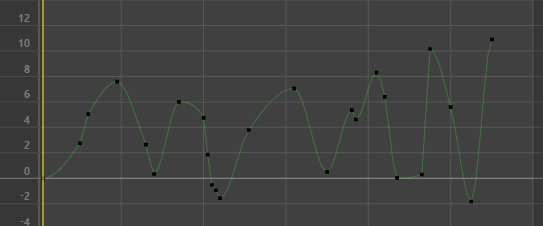

绿色曲线
绿色曲线指示 Y 轴上的动画,无论是平移、旋转还是缩放动画。Maya 中的绿色用于表示 Y 轴。

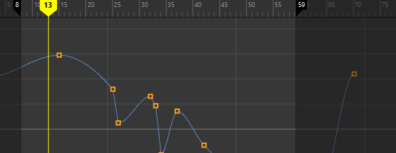

蓝色曲线
蓝色曲线指示 Z 轴上的动画,无论是平移、旋转还是缩放动画。Maya 中的蓝色用于表示 Z 轴。

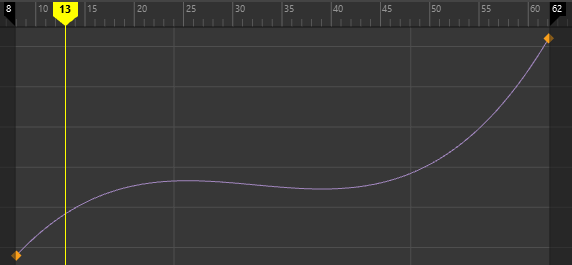

紫色曲线
紫色曲线是时间扭曲或速度曲线。通过时间扭曲曲线,您可以修改(或扭曲)动画计时,以便可以在一个位置管理多个动画曲线的整体序列化,而不是单独调整每个平移、旋转和缩放曲线。有关详细信息,请参见创建时间扭曲效果

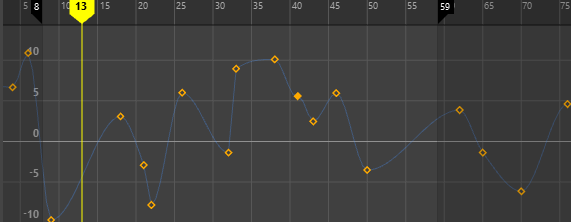

曲线图编辑器关键帧颜色/形状
曲线图编辑器(Graph Editor)中的关键帧更改其外观以显示其状态。
关键帧 状态
空心 与实心 关键帧 空心关键帧是具有切线的关键帧(默认切线类型为“自动”(Auto))。实心关键帧具有固定切线。(选择“切线 > 固定”(Tangents > Fixed)。)
菱形关键帧是非加权关键帧。请参见更改切线权重
方形关键帧是加权关键帧。请参见更改切线权重
圆形关键帧是四元数曲线上的关键帧(无切线)。四元数旋转是计算 X、Y、Z 动画曲线的旋转,以避免万向锁定问题。请参见设定曲线的旋转插值
绿色关键帧是受控关键点。受控关键点是与相邻关键帧保持成比例时间关系的特殊关键帧,因此您可以调整动画计时,同时在动画曲线上的点处保留属性值。请参见设置受控关键点
黑色关键帧是锁定的关键帧,不能进行编辑。这些关键帧显示在锁定通道和引用曲线上。请参见编辑被引用文件中的动画曲线
提示: 可以使用“动画”(Animation)首选项(在“设置”(Settings)下)中的“关键帧大小”(Key Size)选项来更改图表视图中关键帧的大小。
