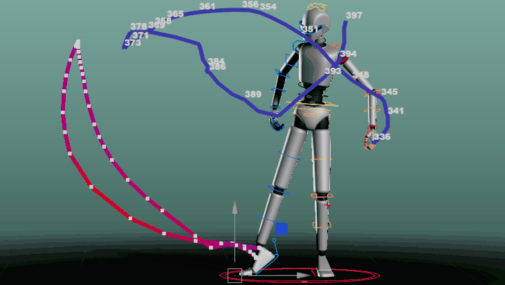

创建和编辑运动轨迹
使用运动轨迹可查看动画流。本主题介绍了如何将运动轨迹附加到对象,或者对现有运动轨迹进行更改或调整。在运动轨迹编辑器(Motion Trail Editor)中查找“运动轨迹编辑器”(Motion Trail Editor)选项的描述和示例。

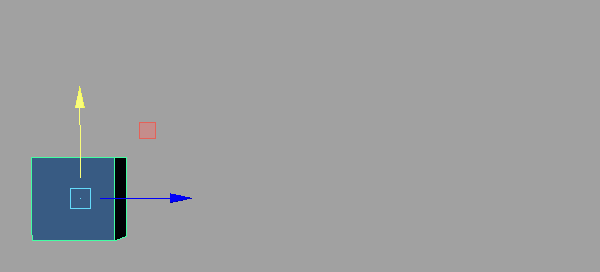

  1. 选择要预览的动画对象。在此示例中,有一个蓝色立方体,其中包含一段简单动画。
  2. “动画”(Animation)菜单集 (F4) 中,选择“可视化 > 打开运动轨迹编辑器”(Visualize > Open Motion Trail Editor)。将显示“运动轨迹编辑器”(Motion Trail Editor)

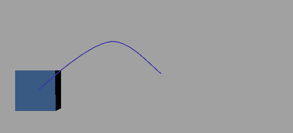

  4. 设置“路径模式”(Path Mode)。在此示例中,立方体设置为“之前和之后”(Before and After) ,这将绘制轨迹以显示当前帧之前和之后的动画。
  5. 选定对象后,单击“创建运动轨迹”(Create Motion Trail)
    运动轨迹将跟随对象上的动画一起显示在“运动轨迹编辑器”(Motion Trail Editor)中,并且 motionTrail1HandleShape 条目将显示在运动轨迹列表中。

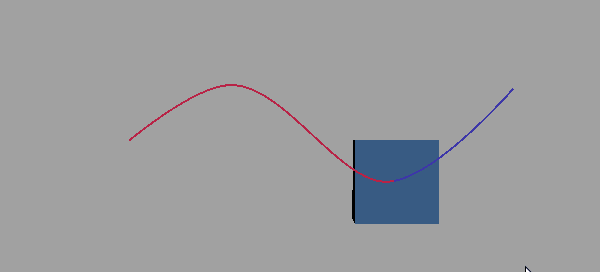

  6. 回放动画。
  7. 若要更改运动轨迹的显示方式,请在视口中选择相关运动轨迹,然后更改“运动轨迹编辑器”(Motion Trail Editor)“显示选项”(Display Options)部分中的“轨迹厚度”(Trail Thickness)设置。

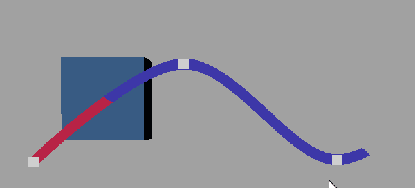

  1. 选择相关运动轨迹,然后在运动轨迹编辑器(Motion Trail Editor)“显示选项”(Display Options)部分中启用“显示关键帧”(Show Keyframes)
  2. 单击轨迹上的关键帧,然后平移该关键帧 (W),使运动轨迹弯曲。
