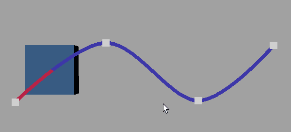

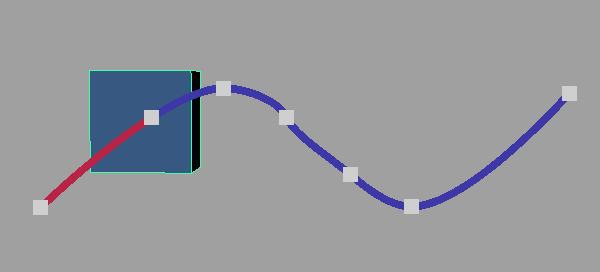

在运动轨迹上修改关键帧
在轨迹上单击鼠标右键以查看标记菜单
这会将运动轨迹设置为“添加/移除关键帧”(Add/Remove Keys)模式,使您可以直接在运动轨迹上调整关键帧:
| 目标 | 操作 |
插入关键帧 |
在运动轨迹上单击鼠标右键,然后从标记菜单中选择“添加/移除关键帧”(Add/Remove Keys)。在运动轨迹上单击要插入关键帧的位置。 |
移动关键帧 |
选择一个关键帧,按 w 键以激活移动工具,并沿运动轨迹滑动选定关键帧。 |
删除关键帧 |
在运动轨迹上单击鼠标右键,然后从标记菜单中选择“添加/移除关键帧”(Add/Remove Keys)。按住 Shift 键并单击运动轨迹上的某个关键帧以将其删除。 |
单击可添加关键帧,按住 Shift 键并单击可从轨迹中移除关键帧

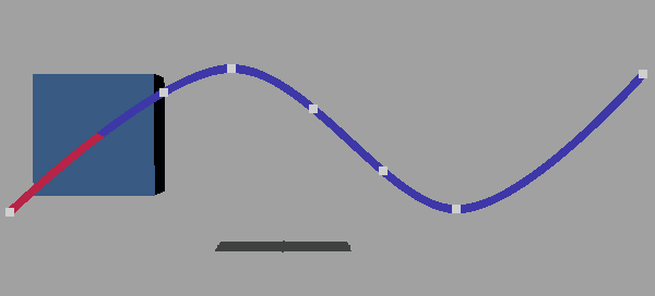

显示和编辑切线
运动轨迹显示以下类型的可编辑切线:样条、线性、钳制、平坦、固定、高原和自动。
入切线和出切线现在会显示在您选择的任何关键帧上。
可以在运动轨迹上显示和调整计时调整钮,以便控制动画在每个关键帧上的缓入和缓出。计时调整钮表示时间中的帧。可以调整关键帧两侧的计时调整钮间距,从而改变对象接近和远离关键帧时的移动速度:拉伸计时调整钮会减慢对象进入或离开关键帧的移动速度,而压缩调整钮会加快移动速度。
显示和编辑计时调整钮
