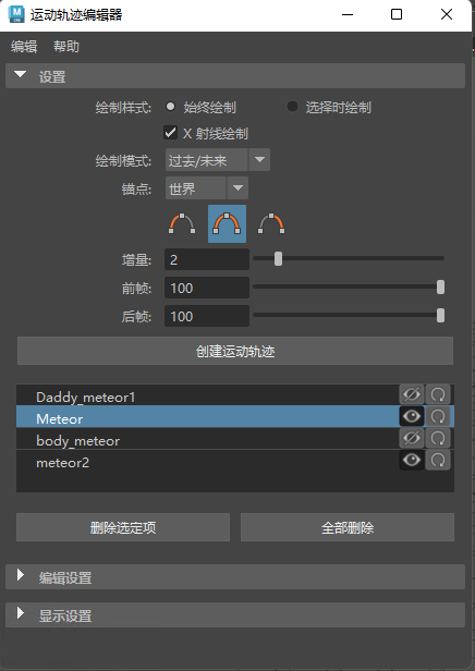

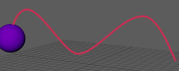

- 绘制样式(Draw Style)
- 选择何时查看运动轨迹:
- 始终绘制(Always Draw)
选择“始终绘制”(Always Draw)以显示运动轨迹,即使未选择对象。
- 选择时绘制(Draw when selected)
- 选择“选择时绘制”(Draw When Selected)可仅在单击对象时显示运动轨迹。

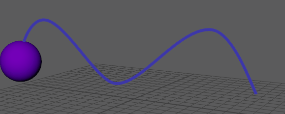

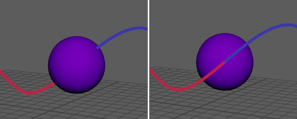

- X 射线绘制(X-Ray Draw)
- 选择“X 射线绘制”(X-Ray Draw)可在对象内部显示运动轨迹。
左:球体经过运动轨迹(默认)右:运动轨迹的 X 射线绘制
- 绘制模式(Draw Mode)
选择希望运动轨迹显示的内容:

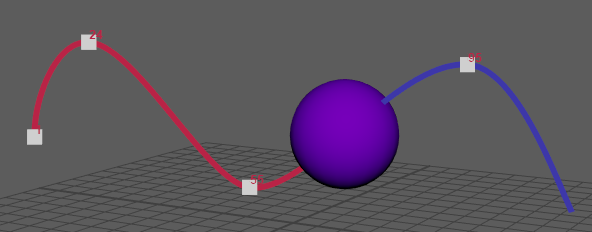

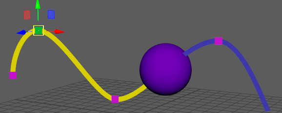

过去/未来(Past/Future)
- 通过“轨迹颜色”(Trail Color)和“备用轨迹颜色”(Alternate Trail color)设置所定义的颜色来区分当前帧之前和之后的动画,从而让您看到当前帧之前和之后的动画。(请参见运动轨迹显示设置。)

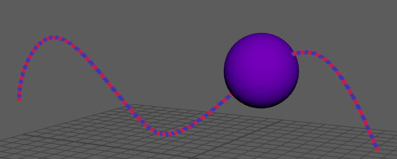

- 交替帧(Alternating Frames)
以“轨迹颜色”(Trail Color)和“备用轨迹颜色”(Alternate Trail color)设置中定义的交替颜色显示每个帧。(请参见本主题中更下方的“显示设置”(Display Settings)。) 通过使用“交替帧”(Alternating Frames),您可以沿运动轨迹查看动画的速度:帧分段越小,动画速度越慢;帧分段越长,动画速度越快。

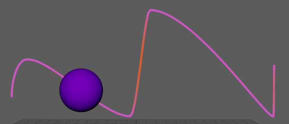

- 速度(Velocity)
- 使用颜色创建“热量贴图”,以显示动画对象的加速度。在动画速度较慢的区域,运动轨迹显示一种颜色,而在动画速度较快的区域,颜色会改变。路径的颜色渐变可用于区分不同的速度。
- 请参见“运动轨迹编辑器”(Motion Trail Editor)的“显示设置”(Display Settings)部分中设置的“快速”(Velocity Fast)和“慢速”(Velocity slow)颜色。

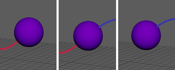

- 运动轨迹方向图标
选择运动轨迹的显示方式:“之前”(Before)
、“之前和之后”(Before and After)
或“之后”(After)
- 增量(Increment)
设置对运动轨迹进行采样和绘制的频率,主要是指定运动轨迹线的分辨率。默认值为 1,因此运动轨迹在每一帧都会进行采样。例如,如果将“增量”(Increment)设置为 5,则每五帧对运动轨迹点进行采样和绘制。如果运动轨迹关键帧落在采样点上,则在轨迹上绘制。
如果将“增量”(Increment)设置为较大的值,则可以提高性能,因为在运动轨迹上绘制的关键帧较少。有时,不在采样点上的运动轨迹关键帧可能会偏移轨迹绘制。
比较:运动轨迹的“增量”(Increment)设置为 0 和 10
- 前帧(Pre-Frames)

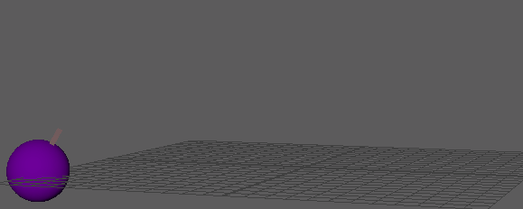

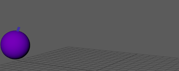

- 指定绘制运动轨迹的当前时间之前的帧数。如果值为 0(默认值),则绘制的运动轨迹从当前帧回到起始帧。
“前帧和后帧”(Pre and Post Frames)设置为 10 帧,从而缩短运动轨迹。
- 后帧(Post Frames)
- 指定绘制运动轨迹的当前时间之后的帧数。如果值为 0(默认值),则绘制的运动轨迹从当前帧到最后一帧。

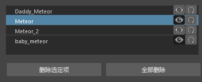

- 运动轨迹列表(Motion Trail List)
- 显示场景中的所有运动轨迹。
- 单击运动轨迹旁边的眼睛图标
可显示或隐藏该运动轨迹。双击运动轨迹可对其进行重命名。
- 单击“更新”(Update)图标
可刷新运动轨迹,使其与时间滑块上显示的时间范围匹配。
运动轨迹列表区域
注: 同一对象上可以有多个运动轨迹。名称按数字递增,例如 objectname_motionTrail1、Objectname_motionTrail2,等等。

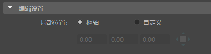

编辑设置(Edit Settings)
运动轨迹“编辑设置”(Edit Settings)部分

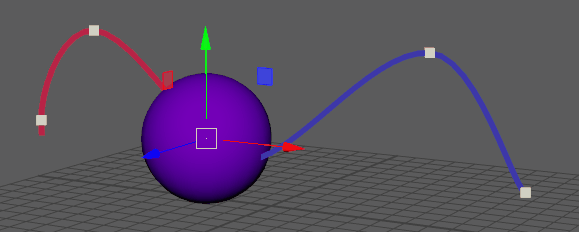

- 局部位置(Local Position)
- “局部位置”(Local Position)设置可用于调整运动轨迹相对于源对象的位置:
- 枢轴(Pivot)
- 绘制对象旋转枢轴处的运动轨迹。例如,与挥剑的运动一样,剑心和剑尖的运动是不同的。
- 拖动对象时,运动轨迹会适应新位置。
- 自定义(Custom)
- 用于为运动轨迹设置自定义对象空间位置。单击“自定义”(Custom)选项可输入特定位置坐标字段,或单击“移动”(Move)图标
可手动重新定位运动轨迹。
注: 在激活“自定义”(Custom)选项之前,请选择运动轨迹。

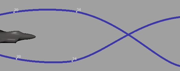

- 同一对象上可以有多个运动轨迹,您还可以使用“自定义”(Custom)选项来定位这些运动轨迹,例如,在飞机的每个翼尖添加一个运动轨迹。
两个运动轨迹位于同一对象上,但位置不同

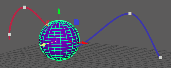

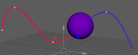

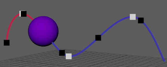

- 显示关键帧(Show Key)
- 激活此选项可指示为对象设置的关键帧。在“标记”(Markers)和“编号”(Numbers)之间选择。关键帧标记在动画中每个帧出现的点处显示一个方形,而关键帧编号则显示帧编号。
关键帧标记和编号均处于活动状态

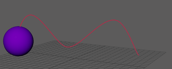

- 轨迹厚度(Trail Thickness)
- 可用于指定运动轨迹的大小。默认设置为 2。

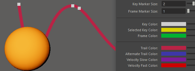

- 颜色设置(Color Settings)
- 使用滑块或双击值旁边的色样,为视口中的运动轨迹元素选择自定义颜色。
运动轨迹的自定义颜色
- 可以设置关键帧、选定关键帧、帧和速度的颜色。当“绘制模式”(Draw Mode)设置为“恒定”(Constant)以外的模式时,还可以设置“轨迹颜色”(Trail Color)和“备用轨迹颜色”(Alternate Trail Color)。
提示: 若要设置
运动轨迹颜色以匹配动画对象,请单击
“显示设置”(Display Settings)中的
“轨迹颜色”(Trail Color)颜色图块以打开“颜色”(Color)窗口。在对象上使用吸管工具选择颜色。
