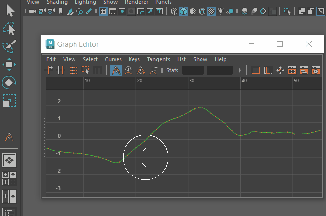

通过双击“工具箱”(Tool Box)的“上次使用的工具”(Last Used Tool)区域,打开“曲线图编辑器”(Graph Editor)的曲线雕刻工具设置

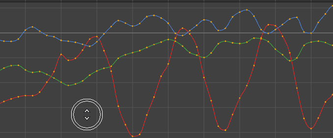

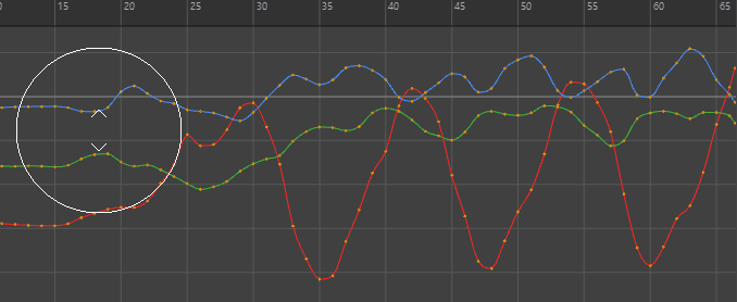

激活此选项可在“曲线图编辑器”(Graph Editor)的“值”(Value)轴和“时间”(Time)轴上雕刻曲线。雕刻笔刷光标会更改以反映您处于“值”(Value)模式还是“值”(Value)和“时间”(Time)模式。
左:仅“值”(Value)模式(默认)下的光标。右:“值”(Value)和“时间”(Time)模式下的光标。

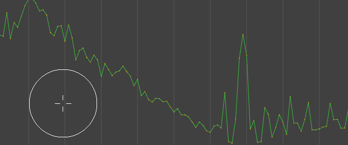

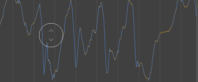

“影响时间”(Affects Time)处于活动状态时的“抓取”(Grab)曲线雕刻工具

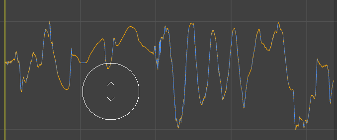

“影响时间”(Affects Time)处于活动状态时的“涂抹”(Smear)曲线雕刻工具

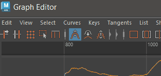

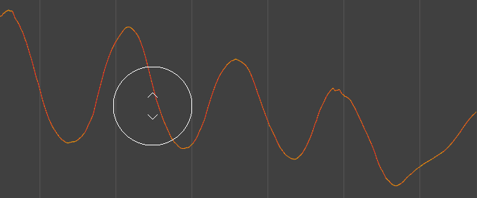

图表视图中向上或向下推动关键帧 “曲线图编辑器”(Graph Editor)工具栏中选择“抓取”(Grab)工具 。您还可以在“曲线图编辑器”(Graph Editor)的“编辑 > 雕刻工具”(Edit > Sculpting Tools)菜单中找到“抓取”(Grab)工具。

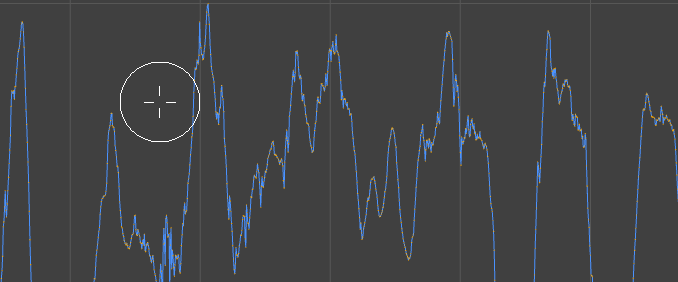

在图表视图中展平曲线上的关键帧 “曲线图编辑器”(Graph Editor)工具栏中选择“平滑”(Smooth)工具 ,然后在要影响的曲线上拖动。您还可以在“曲线图编辑器”(Graph Editor)的“编辑 > 雕刻工具”(Edit > Sculpting Tools)菜单中找到“平滑”(Smooth)工具。
在图表视图中扩散曲线上的关键帧 “曲线图编辑器”(Graph Editor)工具栏中选择“涂抹”(Smear)工具 ,然后在要影响的曲线上拖动。您还可以在“曲线图编辑器”(Graph Editor)的“编辑 > 雕刻工具”(Edit > Sculpting Tools)菜单中找到“涂抹”(Smear)工具。

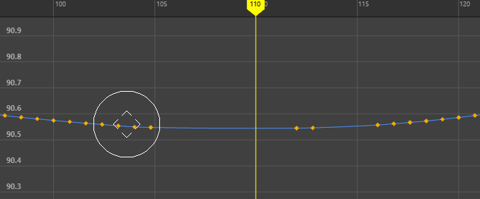

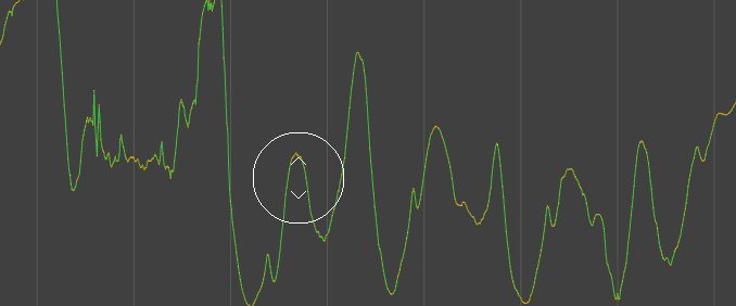

减少关键帧密集的曲线上的关键帧 “曲线图编辑器”(Graph Editor)工具栏中选择“关键帧减少器”(Key Reducer)工具 ,然后在要减少关键帧的曲线上拖动。您还可以在“曲线图编辑器”(Graph Editor)的“编辑 > 雕刻工具”(Edit > Sculpting Tools)菜单中找到“关键帧减少器”(Key Reducer)工具。
注: “关键帧减少器”(Key Reducer)雕刻工具不适用于四元数旋转曲线。
