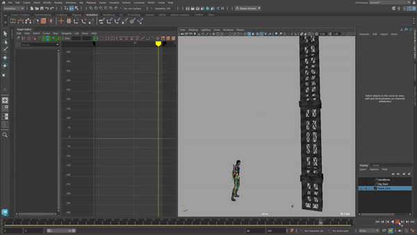

使用曲线图编辑器曲线雕刻工具雕刻曲线
可以使用曲线图编辑器雕刻工具通过笔刷样式工具对曲线分段上的关键帧执行直观修改。
用于修改动画的曲线雕刻工具(演示由 Jim Donovan 提供)
