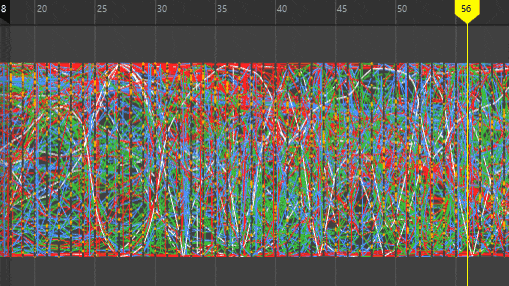

图表视图是“曲线图编辑器”(Graph Editor)中显示关键帧和曲线的区域。有关图表视图在“曲线图编辑器”(Graph Editor)中的位置信息,请参见“曲线图编辑器”(Graph Editor)界面概述。
“曲线图编辑器”(Graph Editor)的图表视图显示动画曲线分段、关键帧和关键帧切线。

时间标尺是沿“曲线图编辑器”(Graph Editor)运行的标尺。在时间标尺中,您可以拖动时间标记以在特定位置设置关键帧。
可以在颜色设置(Color settings)中更改时间标尺背景、时间标签(编号)以及时间标尺标记的颜色。
