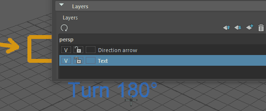

使用 Blue Pencil 层管理器(Blue Pencil Layer Manager)控制每个层的特性。可以创建、删除、隐藏、重新排列层。
打开 Blue Pencil 层管理器(Blue Pencil Layer Manager)
将层添加到“Blue Pencil”层管理器

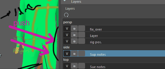

层将分组到指定给它们的摄影机下。层在层管理器中的排列方式与按视口绘制顺序的显示方式相同。例如,层管理器顶部的层在视口中显示为顶层。
在视口中显示或隐藏“Blue Pencil”层
锁定层以防止编辑或解锁层以允许编辑
在关联层上单击“锁定”(Lock)() 或“解锁”(Unlock)(
),以切换是否可以编辑选定层。
将层重新指定给其他摄影机
删除指定给摄影机的层
“摄影机”(Camera)标签
在“Blue Pencil”层管理器中的摄影机名称上单击鼠标右键,然后选择“从 <x> 摄影机中删除层”(Delete Layers from <x> Camera)。
重命名层
双击层,然后输入新名称。
