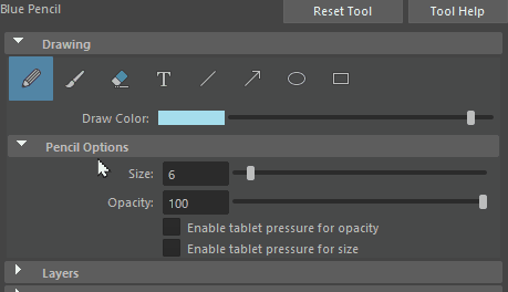

在 Blue Pencil 处于活动状态时,打开 Blue Pencil 工具设置:
图形(Drawing)
Blue Pencil 工具设置:选择工具后,每个工具的选项会显示在下方
有关如何使用 Blue Pencil 绘制工具的信息,请参见在视口中使用 Blue Pencil 进行绘制
注: “绘制颜色”(Draw Color)设置会显示在每个适用的绘制工具下。单击颜色平铺以打开颜色选择器(Color Chooser)并更改工具颜色。颜色选择器(Color Chooser)会显示当前图形颜色。
铅笔(Pencil)
用于在时间滑块中的当前时间进行徒手绘制。
“铅笔”(Pencil)具有用于在绘图板上使用压力敏感型光笔的选项:“对大小启用绘图板压力”(Enable Tablet Pressure For Size)和“对不透明度启用绘图板压力”(Enable Tablet Pressure For Opacity)“对大小启用绘图板压力”(Enable Tablet Pressure for Size)默认设置为启用,而“对不透明度启用绘图板压力”(Enable Tablet Pressure for Opacity)默认设置为禁用

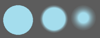

“笔刷”(Brush)还具有“硬度”(Hardness)滑块,用于调整笔划边的密度。
相同大小和不透明度的笔刷笔划,“硬度”(Hardness)分别设置为 100、70 和 6
