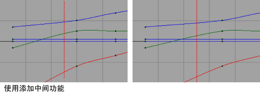

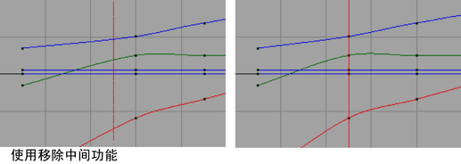

中间帧提供了一种方法,通过添加或移除一帧或时间单位来调整动画计时。关键帧和受控关键点保持它们的切线特性,从而对现有动画曲线的更改减到最小程度。请参见设置中间帧。
