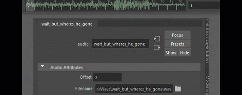

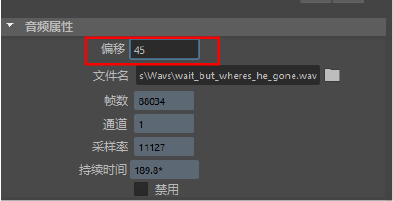

如果希望音频文件在与场景中默认帧 0 不同的时间开始播放,请单击相应文件旁边的选项框
。将打开属性编辑器(Attribute Editor),其中包含选定音频文件对应的设置。
