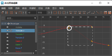

    • “曲线图编辑器”(Graph Editor)中,“禁用”(Mute)会显示在大纲视图中当前动画通道名称的下方,并且在视图区域中会显示一条带关键帧的禁用曲线。
      曲线图编辑器(Graph Editor):禁用的关键帧(带圆圈)和忽略的曲线/通道区域(带虚线的方形)
      禁用曲线具有相同数量的关键帧,同时它们与其动画通道上的那些被同样定位。

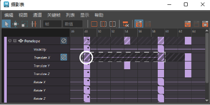

    • “摄影表”(Dope Sheet)中,禁用的关键帧显示为带条纹。
      摄影表编辑器(Dope Sheet Editor):禁用的关键帧(带圆圈)和忽略的曲线/通道区域(带虚线的方形)
