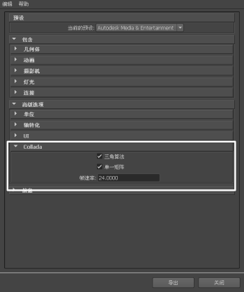

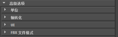

高级选项(Advanced options)
“高级选项”(Advanced Options)部分主要包含一些用于修改默认插件行为的附加选项。在大多数情况下,无需修改这些选项即可成功导出。此部分还包含 Collada 文件类型特有的附加设置。

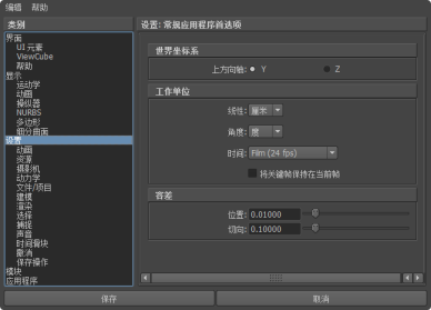

- 插件会通过查看“窗口”>“设置/首选项”>“首选项”>“设置”(Window > Settings/Preferences > Preferences > Settings)类别中的 Maya“系统单位”(System Units)选项,来确定默认单位。
- 在 FBX UI 中,显示的“比例因子”(Scale Factor)使用“FBX 单位”设置进行计算。插件通过主机应用程序的系统单位来确定“FBX 单位”设置。
- 导出时,由于导出单位和系统单位相匹配,所以插件不会应用任何默认缩放比例。这将导致“比例因子”(Scale factor)为“1.0”。
注: 请确认 Maya 场景所用的系统单位,以便控制插件是否需要缩放场景。这样,将使用您所希望的单位进行导出。Maya 允许您更改“系统单位”(System Units),但不会影响场景比例。更改 Maya 的系统单位可以避免在导出时执行不必要的缩放。
- 例如,如果导出的文件与 Maya 场景的系统单位具有相同的单位设置,则表示单位相匹配,所显示的“比例因子”(Scale Factor)将为“1.0”。不会应用任何比例转化。

FBX 文件格式(FBX file format)
通过本节的内容介绍,您可以确定想要 FBX 文件采用的格式。
- 类型(Type)
- 使用以下两种类型之一保存 FBX 文件:“二进制”(Binary)或 ASCII。二进制是 FBX 文件的常规格式,而 ASCII 文件提供了纯文本版的文件格式,使用这种格式可搜索文件以进行信息检索。

Collada
仅在导出时从文件浏览器中选择“DAE_FBX”文件类型后,“Collada”选项才会显示在 UI 中。
- 三角化(Triangulate)
- 使用此选项可自动细化导出的多边形几何体。
- 单一矩阵(Single matrix)
- 通过将所有动画矩阵烘焙为一个矩阵,此选项可确保对于每个节点/对象只存在一个动画矩阵。
- 帧速率(Frame Rate)
- 使用此字段可在导出时设置场景的帧速率。
注: Maya FBX 插件现在支持线和线条节点。
