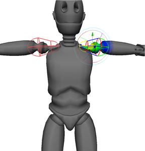

反射设置(Reflection Settings)
反射(Reflection)
启用或禁用操纵器反射。启用时,修改网格一侧的操纵器也会修改另一侧对应的操纵器。反射的操纵器显示为红色的模板操纵器对象。在下面的示例图像中,修改左肩的操纵器也会显示和修改右肩的操纵器。
反射空间(Reflection space)
选择“世界”(World)或“对象”(Object)。
反射轴(Reflection axis)
选择沿哪个轴反射更改。默认值为 X。
容差(Tolerance)
默认值为 0.1。

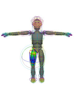

显示(Display)
设置默认显示的操纵器。从下列选项中选择:
无(None)
只显示选定影响上的操纵器。
相邻(Neighboring)
显示选定影响的操纵器,以及相邻影响的线框操纵器。
全部(All)
显示所有影响的线框操纵器。如果该“显示”(Display)模式处于启用状态,则可以使用行进式拾取热键选择操纵器。每个线框操纵器显示与其各自影响相同的颜色。
