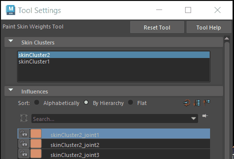

蒙皮簇(Skin Clusters)
“蒙皮簇”(Skin Cluster)区域可用于在应用了多个蒙皮簇的几何体上控制单个蒙皮簇。如果在“蒙皮簇”(Skin Clusters)列表中选择蒙皮簇,“影响物”(Influences)部分也会使用与选定蒙皮簇相关的数据进行更新。
“影响物”(Influences)列表和“蒙皮簇”(Skin Cluster)列表相关联
如果向场景中添加了多个蒙皮簇,它将显示在此处。有关详细信息,请参见管理多个蒙皮簇。
注: 如果未选择任何蒙皮簇,则此列表将保留为空。
最近添加的蒙皮簇将显示在列表的顶部。

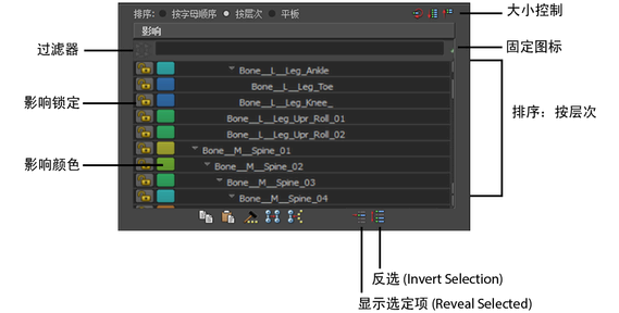

“影响物”(Influences)列表
此区域显示绑定到选定网格的所有影响物的列表。例如,影响选定角色网格蒙皮权重的所有关节。
提示: 使用“影响物”(Influences)列表上方的大小控件展开面板并查看更多影响物。
在“影响物”(Influences)列表中,您可以使用以下控件。
过滤器(Filter)
输入文本以过滤在列表中显示的影响物。这样可以更轻松地查找和选择要处理的影响物,尤其是在具有复杂绑定时。
“固定”(Pin)图标
固定影响物列表,以仅显示选定的影响物。
影响物“锁定”(Lock)图标
用于在绘制时锁定和解除锁定每个影响物以禁止和允许其接收权重。
“影响物颜色”(Influence Color)按钮
打开“影响物颜色”(Influence Color)窗口,可以在此窗口中为选定的影响物指定新颜色。
复制权重(Copy weights)
单击以复制选定顶点的权重值。请参见复制平滑蒙皮权重。
粘贴权重(Paste weights)
单击以将复制的顶点权重值粘贴到其他选定顶点。
权重锤(Weight hammer)
单击以修复其权重导致网格上出现不希望的变形的选定顶点。Maya 为选定顶点指定与其相邻顶点相同的权重值,从而使变形更加平滑。请参见修复平滑权重。
移动权重(Move weights)
单击以将选定顶点的权重值从第一个选定的(源)影响物移动到其他选定的(目标)影响物。另请参见将权重移动到其他影响物。
单击“移动权重”按钮(或选择“蒙皮 > 编辑平滑蒙皮 > 将权重移动到影响物”(Skin > Edit Smooth Skin > Move Weights To Influences))后,选定顶点的权重值将从选定的源影响物移除,并重新指定给选定的目标影响物。
注: 如果将“归一化权重”(Normalize Weights)模式设置为“交互式”(Interactive),也可以将重新指定的权重归一化。
显示影响物(Show Influences)
单击以选择影响选定顶点的所有影响物。这可以帮助您解决网格区域中出现异常变形的疑难问题。
反选(Invert Selection)
单击以快速反转在列表中选择的影响物。结合“影响物”(Influences)列表的保持和不保持按钮一起使用时,此选项非常有用。
例如,仅选择要处理的影响物,然后单击“反选”(Invert Selection)以将选择更改为列表中的所有其他影响物。然后,单击以保持所有其他影响物。
显示选定项(Reveal Selected)
单击可自动滚动浏览“影响物”(Influences)列表,以显示选定的影响物。处理具有多个影响物的复杂角色时,此选项非常有用。

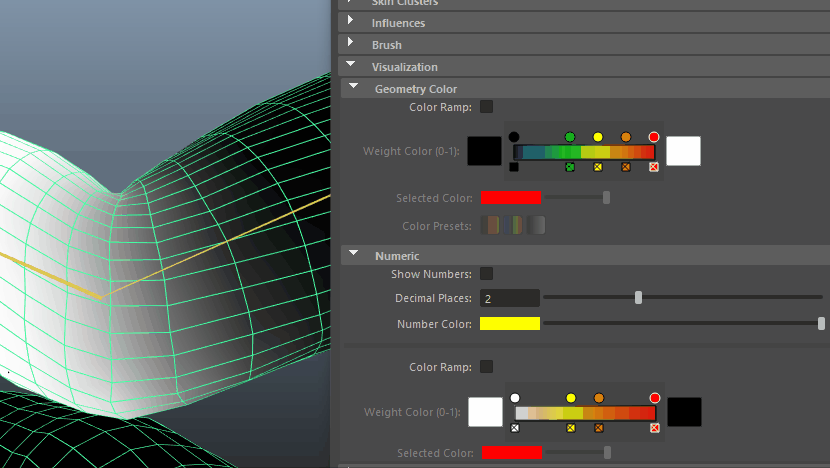

可视化(Visualization)
本部分介绍了相关方法以查看权重影响网格的方式,方法是使用颜色显示特定区域上权重的强度或使用数字描述精确值。

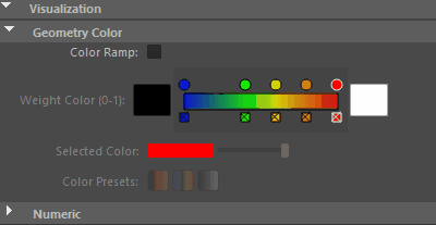

几何体颜色(Geometry Color)
这些设置可用于以颜色渐变形式显示权重。
颜色渐变(Color Ramp)
启用此选项可在网格上使用颜色显示权重值。这样在绘制时可以更容易看到较小的值,并确定在不应有关节影响顶点的地方是否发生了影响。有关使用颜色渐变的详细信息,请参见使用渐变设置属性。
不同的颜色渐变类型
“颜色渐变”(Color Ramp)处于启用状态时,可以使用“权重颜色”(Weight Color)渐变和“选定颜色”(Selected Color)选项来自定义颜色渐变。也可以选择其中一个“颜色预设”(Color Preset)选项。
权重颜色(0 -1)(Weight Color (0 -1))
“颜色渐变”(Color Ramp)处于启用状态时,此区域可用于编辑颜色渐变。单击渐变任一侧的样例,设置颜色以表示值 0 和 1,或者选择渐变的部分并单击“选定颜色”(Selected Color)样例以重置该颜色。
选定颜色(Selected Color)
单击以打开“颜色选择器”(Color Chooser)窗口,并为颜色渐变的选定部分设置新颜色。仅在“颜色渐变”(Color Ramp)处于启用状态时可用。
颜色预设(Color Presets)
从预定义的三个颜色渐变选项中选择。

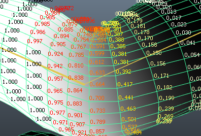

数值(Numeric)
同时使用颜色渐变和数值显示权重
这些设置可用于将权重值显示为数字。
注: 权重值 0.00 将处于隐藏状态。增加“小数位”(Decimal Places)设置的值可显示更精确的权重值

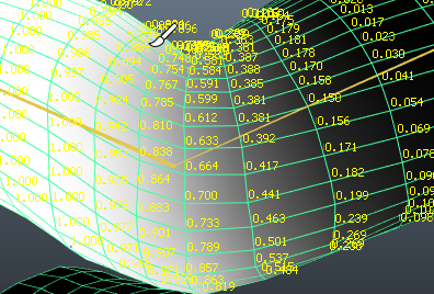

显示数字(Show Numbers)
启用此选项可将权重影响值显示为数字。
小数位(Decimal Places)
蒙皮权重显示 3 位小数
用于设置影响物权重显示的位数(例如,1.25、1.255 或 1.2555),以创建精确的权重效果。默认值为 2。
数字颜色(Number Color)
单击颜色样例可打开颜色选择器(Color Chooser),或使用滑块为权重值选择颜色。
颜色渐变(Color Ramp)
蒙皮权重使用“颜色渐变”(Color Ramp)
激活此选项能够以颜色渐变形式显示权重数值。
权重颜色(Weight Color)
注: 数值可视化没有颜色渐变预设。
单击以打开“颜色选择器”(Color Chooser)窗口,并为颜色渐变的选定部分设置新颜色。仅在“使用颜色渐变”(Use color ramp)处于启用状态时可用。

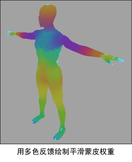

多色反馈(Multi-color feedback)
启用该设置后,可以将绑定的几何体上所绘制蒙皮权重的分布视作多色反馈。显示在绑定几何体上的颜色与骨架的关节和骨骼有关,并且这些颜色指示每个关节影响的蒙皮区域。在“顶点”(Vertex)模式下或使用“绘制蒙皮权重工具”(Paint Skin Weights Tool)时,可以在场景视图中查看“多色反馈”(Multi-color Feedback)。

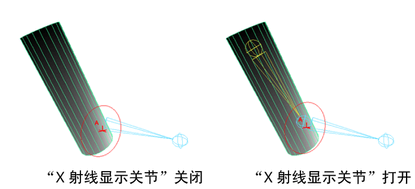

X 射线显示关节(X-Ray Joints)
面板菜单中也提供了该选项。有关详细信息,请参见面板菜单:着色。
启用该选项后,线框关节将显示在正绘制的网格的顶部。这样您就可以在着色模式下查看网格并轻松选择线框影响对象,而无需在线框和着色视图之间切换。
