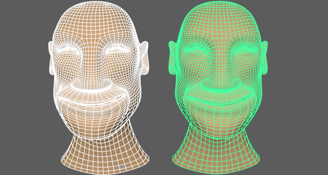

在此示例中,有两个头部模型:一个已设置动画,另一个未设置动画但具有面部表情。
  1. 按住 Shift 键并选择要变形的对象,然后选择源对象。
    在此示例中,先选择左侧已设置动画的头部,然后选择具有面部表情的头部,我们要将此面部表情应用于已设置动画的头部。

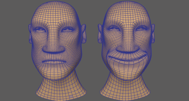

  3. 单击“应用”(Apply)。源对象将采用变形对象的变形。
    注: 刚单击“应用”(Apply)时,动画将消失。这是因为“变形模式”(Morph Mode)默认设置为“绝对”(Absolute),因此源对象将完全采用变形对象的特性。
  4. 选择变形模式。在此示例中,使用了“曲面”(Surface),因为我们要应用源对象曲面的变形。

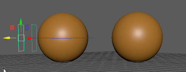

在上面的动画中,左侧球体有挤压变形器和衰减。同时选择目标和源球体,并应用变形变形器。挤压变形器和衰减效果现在已添加到源球体。
