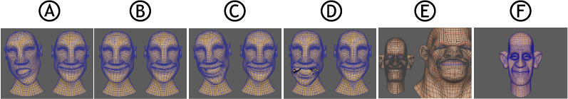

变形模式(Morph Mode)
设置变形目标对象修改几何体的方式。
变形模式:A. 变形之前,B.绝对(Absolute),C.相对(Relative),D.曲面(Surface),E.重定目标(Retarget),F.镜像(Mirror)
设置 行为
在上图中,(A) 显示了应用变形变形器之前的几何体。
绝对(Absolute) (B) 获取变形对象的精确值。
相对(Relative) (C) 用于修改相对于其当前值的变形。
曲面(Surface) (D) 匹配曲面变形。
注: 如果变形与源形状有很大不同,则变形可能会撕裂几何体。如果发生这种情况,请激活“相邻”(Neighbor)设置以调整目标与源位置匹配的程度。请参见本主题末尾的“属性编辑器”(Attribute Editor)部分中的“相邻”(Neighbor)设置。
重定位(Retarget) (E) 用于将动画从一个曲面复制到另一个曲面。(请参见使用变形变形器重定动画目标(Retarget animation with the Morph Deformer))
镜像(Mirror) (F) 用于在指定轴上反射曲面变形。(请参见使用变形变形器镜像几何体(Mirror Geometry with the Morph deformer))

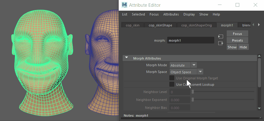

属性编辑器(Attribute Editor)
您可以在属性编辑器(Attribute Editor)的“变形”(Morph)选项卡中找到变形变形器的“其他”(additional)控件。

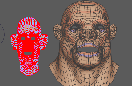

重定目标缩放(Retarget Scaling)
使用“重定目标缩放”(Retarget Scaling)调整重定目标效果的大小。
请参见使用变形变形器重定几何体目标(Retarget Geometry with the Morph Deformer)。

法线比例(Normal Scale)
此设置允许您沿法线方向调整重定目标效果。当重定大小不同的对象的目标时,此设置非常有用。
在上例中,当从较小的目标对象重定目标到较大的源对象时,由于无论其大小如何,两个对象的变形距离都相同,因此对目标对象所做的更改在较大的曲面上可能不明显。调整“法线比例”(Normal Scale)设置以进行补偿。
