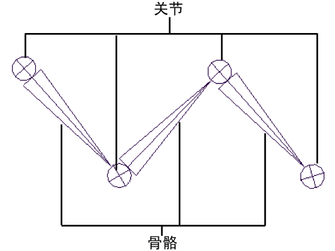

关节和骨骼
关节是骨架及其关节连接点的构建块。另外,关节没有形状,因此无法进行渲染。每个关节可以附加一个或多个骨骼,且可以具有多个子关节。通过关节,用户可以在对绑定模型设置姿势和动画时变换骨架。
骨骼没有节点,并且它们在场景中不具有物理或可计算的状态。骨骼仅是表明关节之间关系的可视提示。
