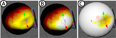

- 体积(Volume)
衰减对象:“体积”(Volume)设置为 A.“无”(None),B.“内部”(Inside),C.“外部”(Outside)
- 设置衰减对象的几何体质量如何影响衰减效果。在“无”(None)(它使用整个几何体形状)、“内部”(Inside)(它使用衰减对象的内部体积)和“外部”(Outside)(它使用衰减对象的曲面面积)之间进行选择。
