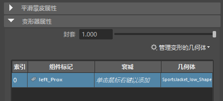

只要将变形器添加到几何体中,“属性编辑器”(Attribute Editor)的“变形器”(Deformer)选项卡中就会显示“变形器属性”(Deformer Attributes)构件,使您可以使用新几何体或衰减来修改或更新变形器。

“变形器属性”(Deformer Attributes)部分
在此表上单击鼠标右键以显示用于编辑变形器衰减的选项。请参见本主题中的“‘变形器属性’(Deformer Attributes)快捷菜单”部分。

“组件标记”(Component Tags)属性以表格格式显示:
“变形器属性”(Deformer Attributes)表
可使用此表修改衰减效果。在此表中的任意位置单击鼠标右键,然后选择“列可见性”(Column Visibility)以在“输入属性”(Input Attributes)表中显示或隐藏列。
索引(Index)
数组中的衰减索引(放置)。
组件标记(Component Tag)
要变形的几何体的组件标记表达式。
衰减(Falloff)
要融合的变形器衰减效果的名称。
