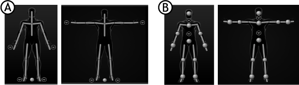

三种不同的角色控制模板:A.CharacterControlsConfig.xml、B.CustomRigControlsConfig.xml 和 C.FullRigControlsConfig.xml
Maya Creative 附带了 3 种可用于定义骨架的 HumanIK 角色模板。您还可以使用基本文本编辑器(例如记事本或 Programmer's Notepad)修改模板以符合您的需求。
CharacterControlsConfig.xml 文件是 Maya Creative 中的默认模板。它包含常用的骨架定义。
CustomRigControlsConfig.xml 是一个高级模板,具有更多选项,以及用于其他手指、脚趾等的扩展窗口。
FullRigControlsConfig.xml 模板是一个扩展模板,将 CustomRigControlsConfig.xml 的所有附加窗口与附加的肩部骨骼以及所有手指和脚部骨骼组合在一起。
CharacterControlsConfig_T 和 CustomRigControlsConfig_T 文件
角色控制模板 A.CharacterControlsConfig 和 CharacterControlsConfig_T B.CustomRigControlsConfig 和 CustomRigControlsConfig_T
在“resources > Character Controls”文件夹中找到的 CharacterControlsConfig_T 和 CustomRigControlsConfig_T 文件是 CharacterControls 文件中模板的版本,但表示的是 T 形站姿或基本姿势,有时会成为动画师的首选。
