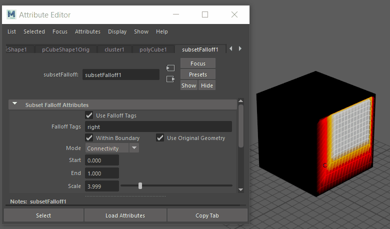

在边界内
启用此选项后,可在指定标记的限制范围之内或之外约束衰减效果。
在立方体的右侧组件标记上切换“在边界内”(Within Boundary)设置。
在“在边界内”(Within Boundary)选项上单击鼠标右键以进行更多选择:

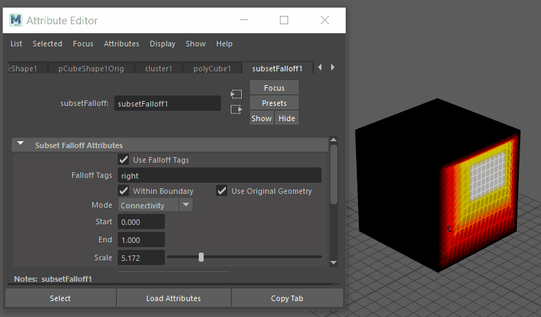

缩放
使衰减效果倍增。
在立方体的右侧组件标记上调整“缩放”(Scale)设置。
