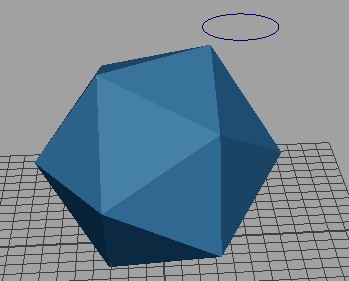

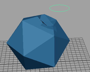

  1. 确保场景中有要变形的几何体和要用作线条的曲线。(在此示例中,使用了“多边形建模”(Poly Modeling)工具架中的标准多边形柏拉图多面体形状和“曲线”(Curves)工具架中的 NURBS 圆形。)
    多边形柏拉图多面体形状和 NURBS 圆形
    将曲线定位到所需位置;线条变形器处于活动状态后,将无法轻松重新定位曲线。
    注: 您可以使用手绘曲线,但它必须是闭合曲线。
  2. 选择“变形 > (创建)线条”(Deform > (Create) Wire) > 。此时将显示线条工具(Wire Tool)选项窗口。
  3. 在“线条工具”(Wire Tool)选项窗口打开的情况下,选择要变形的几何体,然后按 Enter 键。(在此示例中,选择多边形柏拉图多面体形状。)
  4. 接下来,选择要用作线条变形器的曲线,然后按 Enter 键。(在此示例中,选择 NURBS 圆形。)

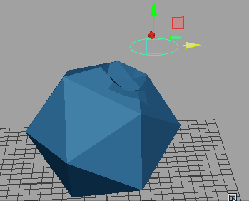

    圆形“线条”在几何体上产生影响
  5. 在“属性编辑器”(Attribute Editor)(Ctrl + A)中,选择“wire1”选项卡。将“缩放”(Scale)和“衰减”(Dropoff)距离设置为所需的量。(在此示例中,这两个设置均设置为 3.0)。
    结果:使用圆形影响对象的形状
  6. 平移、旋转和缩放圆形“线条”以使几何体变形。

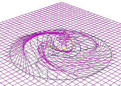

在此示例中,将使用 S 形曲线变形曲面,并用圆形限制变形区域。
示例:创建 NURBS 平面
  1. 创建一个“宽度”(Width)为 40、“长度”(Length)为 40、“U 向面片数”(Patches U)为 40、“V 向面片数”(Patches V)为 40、且包含“曲面次数立方”(Surface Degree Cubic)的 NURBS 平面。

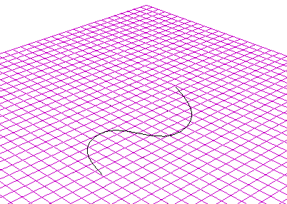

  2. 为影响线创建曲线。使用“CV 曲线工具”(CV Curve Tool)或“EP 曲线工具”(EP Curve Tool),在平面的中心区域绘制一条 S 形曲线。

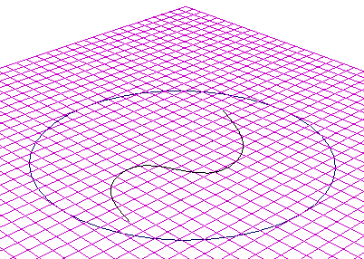

  3. 为限制变形区域创建一个圆形。对于此示例,圆形将包围平面上的 S 形曲线。
    将使用圆形来限制变形区域。限制变形区域的曲线称为限制曲线。
  4. 请通过执行下列操作创建线变形器:
    • 选择“变形 > (创建)线条”(Deform > (Create) Wire) > 。这将打开线条工具(Wire Tool)选项面板。
    • 在“工具设置”(Tool Settings)窗口中,启用“限制曲线”(Holders)(默认为禁用)。
    • 关闭“工具设置”(Tool Settings)窗口。
    请注意,在工作区中,光标现在呈十字形,指示正在使用“线工具”(Wire Tool)。
    请确保严格按照以下顺序执行接下来的四个步骤。
    • 选择平面,然后按 Enter 键(Windows)或 Return 键 (Mac OS X)。
    • 选择 S 形曲线,然后按 Enter 键或 Return 键。
    • 选择圆形,然后按 Enter 键或 Return 键。
    • 最后,在工作区中不选择任何项目,然后按 Enter 键或 Return 键。
    不选择任何项目会告知 Maya 您已完成限制曲线的选择,并告知 Maya 要创建线变形器。

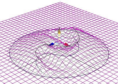

    Maya 现在会创建线变形器。现在可以操纵 S 形曲线来创建变形效果。请注意,仅圆形内的区域可能会受到影响。
  5. 请通过执行下列操作创建变形:
    • 选择 S 形曲线。

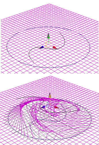

    • 向上移动 S 形曲线。
    • 旋转 S 形曲线,以获得漩涡“轮”的变形效果。
    平面会向上变形,就好像被吸引到 S 形曲线一样。
    线变形器会使用 S 形曲线来影响变形的形状,因此将该曲线称为影响线。同时,因为圆形限制变形区域,所以将该圆形称为限制曲线。
