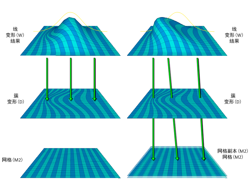

绑定到原始几何体(Bind to Original Geometry)
可用于将某个单独的网格指定为线变形器的变形的绑定几何体。在网格已经变形(例如,通过簇变形器)但您希望将线绑定到其变形前的形状时,这很有用。(有关原始几何体属性的说明,请参见原始几何体。)

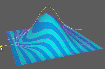

在下面的示例中,我们选用了一个多边形平面,对其应用簇变形器。然后,在此之上应用线变形器
绑定到原始几何体(Bind to Original Geometry):禁用(Off) 绑定到原始几何体(Bind to Original Geometry):启用(On)
  • 线变形器将在簇变形的平面 (D) 上对新点进行采样。
  • 将得到一个更接近线的平面,而曲面上的顶点偏移以匹配簇。
  • 如果要左右移动基础簇变形器,顶点将沿凸起的曲面来回滑动,同时大致保持相同的整体形状。

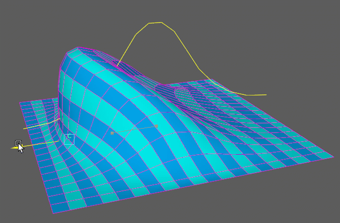

  • 线变形器将忽略簇变形的平面,并直接从提供的网格 (M2) 对点进行采样。
  • 提供的网格与变形几何体必须具有相同拓扑。通常,它将是变形前的基础网格(在此示例中为我们的平面)的副本。
  • 将得到一个按照原始网格的顶点变形的平面,因此,形状不仅接近线,而且也接近基础簇变形器。
  • 如果要左右移动基础簇变形器,凸起会一起移动。
注: 启用此选项还可以提高性能。因此,在两种结果相同的情况下,建议启用此选项。

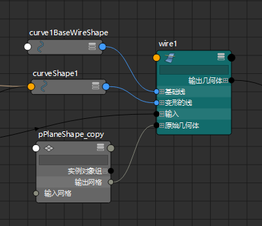

将线变形器连接到基础网格
  1. (可选)在对基础网格应用任何变形器之前复制该基础网格。
    注: 可以将线节点绑定到拓扑相同的任何网格,但通常情况下,您会希望使用基础网格的副本。
  2. 将线变形器应用于对象(以及任何其他变形器)。
  3. 在“属性编辑器”(Attribute Editor)的“线”(Wire)选项卡中,启用“绑定到原始几何体”(Bind to Original Geometry)。
